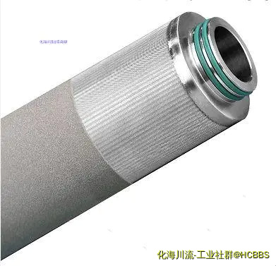

烧结网因其优良的抗高温耐腐蚀性能在多种领域得到认可,但其丝网的局限性,最高过滤精度只有2μm。
因此覆膜技术的出现优化了烧结网滤芯的使用范围
选取微米级不锈钢金属颗粒,直径0.5~100μm,进行精细分级,将分级后的颗粒成梯度附在烧结网滤层表面,进行复合烧结。
烧结后使颗粒在烧结网表面形成一层致密金属膜,从而得到非对称烧结覆膜滤材。
过滤精度比原烧结网提升了5-8倍,最高可达0.3μm,并且继承了烧结网的高强度、耐腐蚀、耐高温等特性。此种非对称梯度结构,具有大通量、低阻力、易于反吹等优点,特别适用于固液分离、气体分布、催化剂回收、母液回收等。
微信截图_20240614085400.webp 微信截图_20240614085412.webp 微信截图_20240614085419.webp 微信图片_20240614090101.webp
