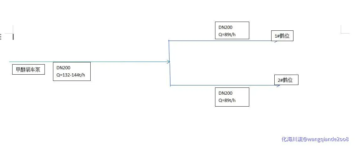

      如图:泵出口阀门全开,泵的最大流量为144吨,计算得管道流速为1.60m/s.而在1#与2#同时装车的过程中,装车质量流量计显示86t/h.计算流速为3.80m/s.(超流速)。
   请教论坛前辈大神的是,现阶段是增加装车鹤位限流孔板实用还是改泵实用。

在这种情况下,增加装车鹤位限流孔板比改泵更实用。通过设置限流孔板可以有效控制流速,避免超流速的问题,而且成本相对较低,不需要改动原有的泵系统。

装车管道是DN200,鹤管流量比泵出口流量小,装车流速怎么会变大?流量计有缩颈?

200的管子中间有2米的100缩径!  详情 回复 发表于 2024-6-14 19:21

200的管子中间有2米的100缩径!
