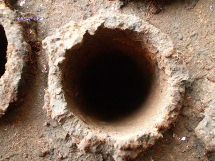

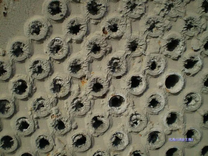

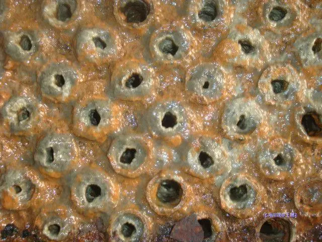

       在石油化工装置中,经常发现水冷器(污水冷却器),打开后管束内壁结有大量的污垢、微生物粘泥。严重影响了换热效果及管束的使用寿命。使用条件,30—60度、压力0.8兆帕、介质循环水。

只能加化学药剂,加过滤器处理了。
