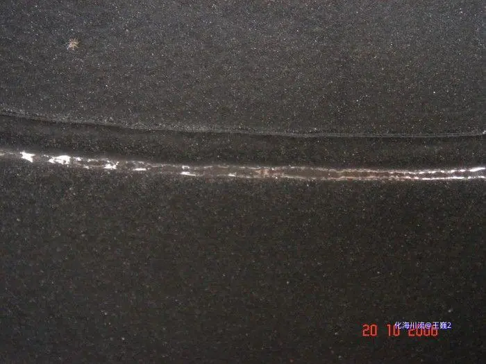

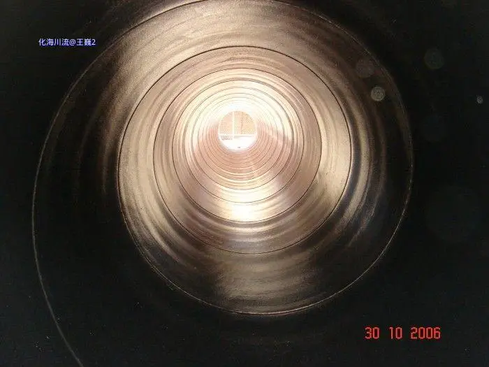

       对于工业界埋地污水管道如果内壁不防腐蚀,个别地方有的1年左右出现穿孔,平均使用寿命5年左右(这期间经常出现泄漏进行维修)。采用金属纳米高分子聚合物涂层,一次性对直径820的5000米防腐,现已使用15年没有发生管道泄漏。
