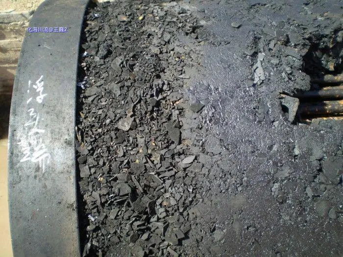

[原创] 石油化工渣油换热器管束结焦及处理方法
2.9K |4
        以下图片是石油化工装置经常遇见的换热器管束的结焦情况,严重影响了换热器的换热效率,同时对管束腐蚀也很厉害。但是每当换热器运行到一段时间后,容易结有大量的结焦物。其主要成分为渣油高温换热后,累计的石油结焦物,含有石油积碳。一般处理方法是装置停工后采用高压水射流技术清除管束结焦物,效果不理想。采用局部化学清洗方法效果较好,结焦物处理的比较干净。
