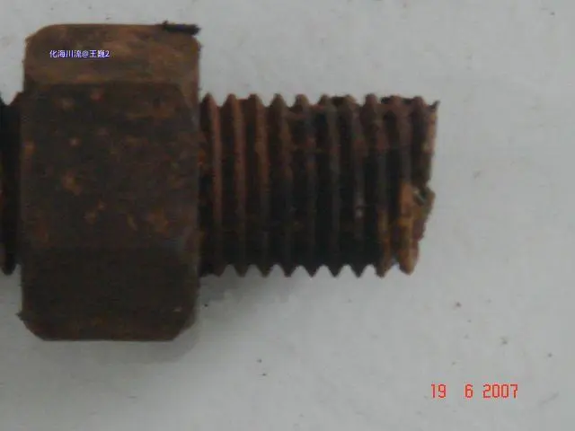

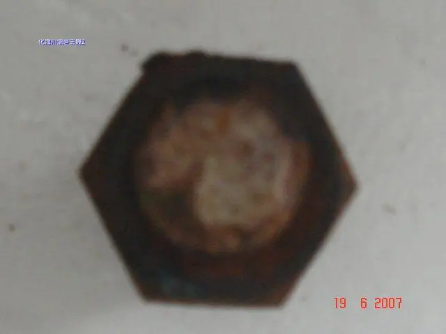

湿硫化氢会造成冷却器浮头螺栓发生应力腐蚀断裂
       石油化工硫磺酸性水气提装置冷却器浮头螺栓,半数发生脆性断裂。通过宏观检查、金相、化学成分和工艺条件等方法,对浮头螺栓断裂进行全面分析,证明是酸性水中含有硫化氢介质造成。建议这样的条件下使用的螺栓,要选用相对硬度低一些的螺栓,降低硬度提高韧性。
