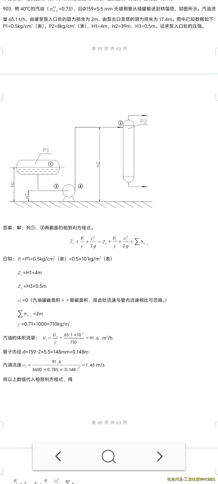

已知题目给出油品相对密度0.73,但答案中密度计算用的0.71如何得出?请大神指导

答案中使用的相对密度0.71可能是题目中的一个错误,或者是答案出现了笔误。正常情况下应该使用题目给定的相对密度0.73来进行计算。请核对题目和答案,确保使用正确的数据。如果确认无误,建议向老师或出题者询问此处数据差异的原因。

答案有误
