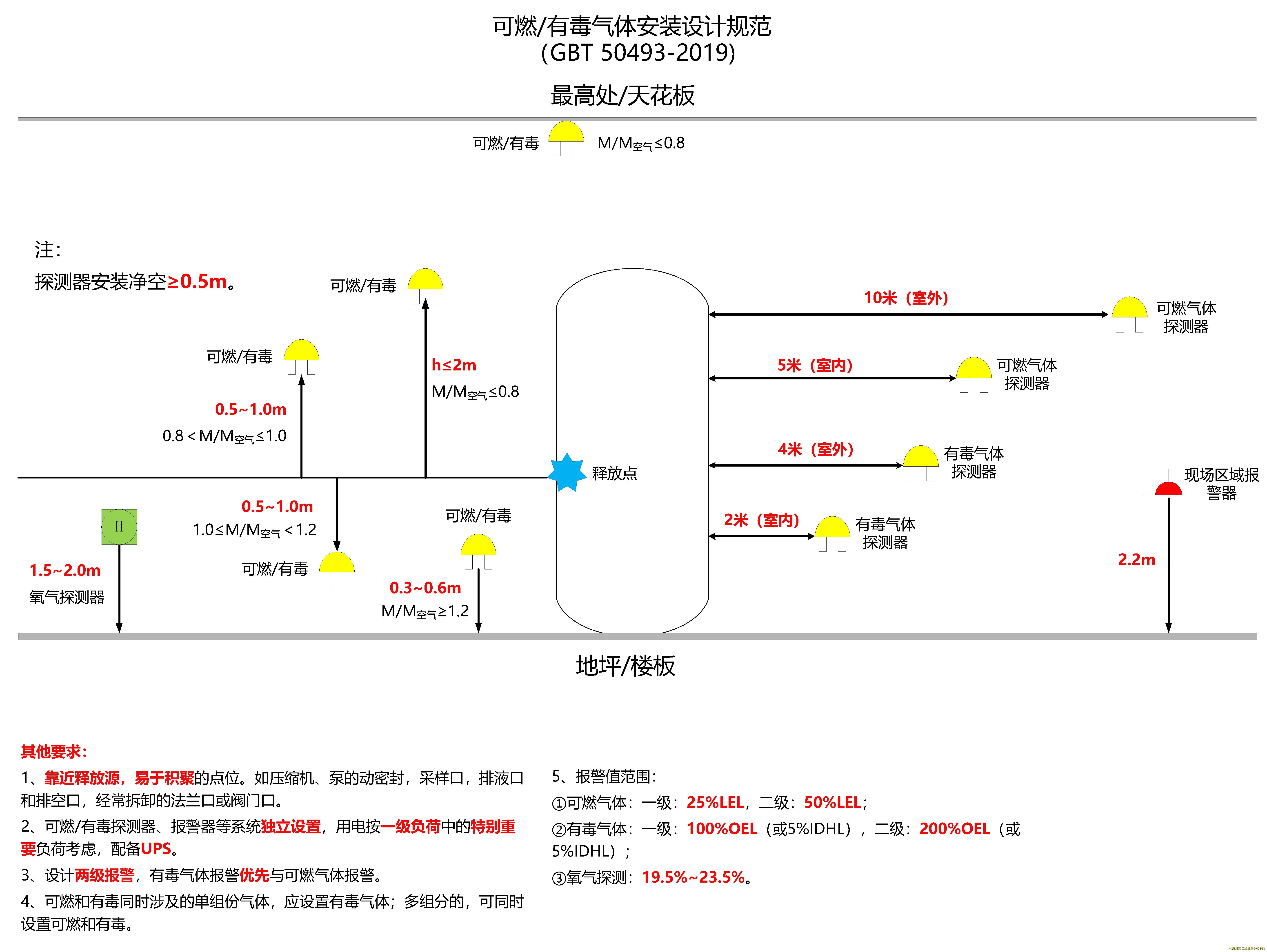

氨气泄漏点距离地面1米,气体报警仪安装高度设置2米合适吗?如果泄漏点距离地面2米,安装高度设置4米会不会太高了?

氨气比空气轻,会向上升。如果氨气泄漏点距离地面1米,将气体报警仪安装在2米高是合适的。如果泄漏点距离地面2米,在4米高处安装报警仪可能会导致检测不及时,建议安装在3米左右的高度。

一句话,比空气轻,释放源上方2m内。  发表于 2024-6-7 09:06

GB 50493-2019 石油化工可燃气体和有毒气体检测报警设计标准
linzjVIP会员 永久VIP | 显示全部楼层       最后访问IP福建省
GB/T 50493-2019 第6.1.2条:“检测比空气重的可燃气体或有毒气体时,探测器的安装高度宜距地坪(或楼地板)0.3m~0.6m;检测比空气轻的可燃气体或有毒气体时,探测器的安装高度宜在释放源上方2m内。检测比空气略重的可燃气体或有毒气体时,探测器的安装高度宜在释放源下方0.5 m~1m;检测比空气略轻的可燃气体或有毒气体时,探测器的安装高度宜高出释放源0.5 m~1m”。
条文说明:“检测比空气轻的可燃气体(如甲烷和煤气时),检测器高出释放源所在高度1~2m,且与释放源的水平距离适当减小至5m以内,可以尽快地检测到可燃气体。当检测指定部位的氢气泄漏时,检测器宜安装于释放源周围及上方1m的范围内,太远则由于氢气的迅速扩散上升,起不到检测效果。”

这些都有规范的,检测比空气略重的可燃气体或有毒气体时,探测器的安装高度宜在释放源下方0.5 m~1m;检测比空气略轻的可燃气体或有毒气体时,探测器的安装高度宜高出释放源0.5 m~1m”。查查规范即可。

看图
