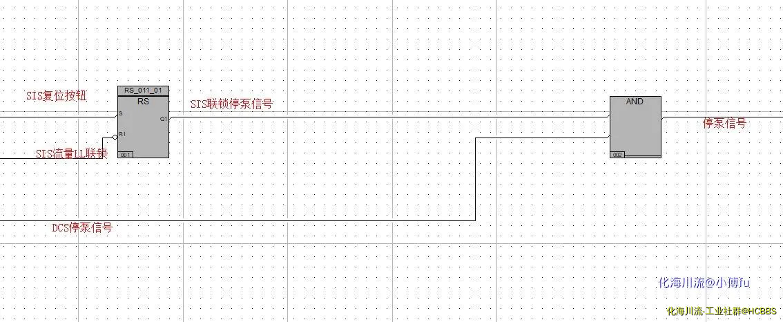

DCS、SIS共停一个泵,应该DCS给出停泵信号到SIS,在SIS里用SR触发器做联锁,SIS联锁的时候也会停泵,同时DCS再没有联锁的时候也能控制,如图可参考 360截图20240619104948703.webp
