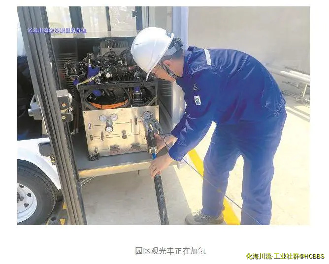

事实上在上海,污水已经从单纯的末端处理“废弃物”,变成制取能源原材料的“新宝贝”。在上海白龙港污水处理厂,有一处园区观光车加氢站,工作人员用静电接地夹释放汽车静电后,开始加氢。据介绍,一公斤氢气能跑100公里,加满80%耗时20分钟。该加氢站的氢气就来自隔壁的“城镇污水厂‘制氢-储氢-热电联供’全链条中试试验应用研究项目”。该项目是在联合国工业发展组织的指导和上海城投水务集团的支持下,由复洁环保、城投水务等上海地区多家行业龙头单位联合立项实施的引领性示范项目。

通过金属固态储氢技术装备,经储氢单元缓存后的氢气既可送至装机规模30kW的氢燃料电池单元发电供热,也可直接为金属固态储氢观光车加氢。该技术在常温条件下,实现了氢气的加注和释放,能适用于更多应用场景。此外,项目充分诠释了能源利用极致化,无论是主产物和副产物都能带来相关经济效益。
