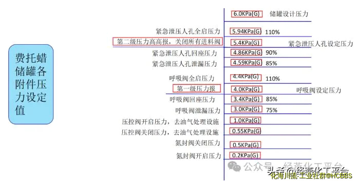

6)油气处理的安全设计措施
高温费托蜡,含有少量轻质油组份,储存在高温蜡罐,就会挥发到储罐气相空间内,若储罐气相压力超过呼吸阀定压,将排放大气,这些高温易燃易爆的气体在大气中很容易发生火灾爆炸。
《油气回收处理设施技术标准》(GB/T 50759-2022)3.0.3条款:易挥发性可燃液体物料的内浮顶、拱顶和低压储罐应设置油气回收处理设施;
《挥发性有机物无组织排放控制标准》(GB 37822-2019)5.2.2条款:采用固定顶罐。排放的废气应收集处理并满足相关行业排放标准的要求,或者处理效率不低于90%。
费托蜡储罐排放的高温油气,应进行收集处理,不但满足环保要求,而且还能减少高温易燃气体发生火灾爆炸概率。
通过技术方案比选,油气处理设施采用吸收+焚烧的技术方案:根据相似相容原理,利用低温重柴油,吸收高温油气,把油气中重组分液化成液体,同时降低气体温度;然后利用蓄热氧化的原理,把有机物氧化成无机物,即油气氧化燃烧生成CO2和H2O,处理后的尾气满足当地环保要求后,直接排放大气。
费托蜡储罐排放的高温油气,密闭收集,直接自流至吸收塔,进行吸收。目前高温油气的罗茨风机选型非常困难,不宜设置风机。为了使高温油气能自流至吸收塔,吸收塔则需就近设置在高温储罐防火堤外,且高温储罐的设计压力定为6KPag,否则,因排放管道压力降大,油气不能自流至吸收塔,只能从储罐呼吸阀冒出,导致安全事故。
