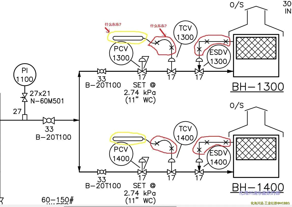

大家好,在一个PID图里,看到个这么个家伙,不知道是什么东东,特来这里,向大家请教下啊,这是什么??
1 下图的红圈里的xx是什么?我理解应该是连锁信号,ESDV阀和右侧房子设备连锁。
2 黄圈里的xx是什么?我理解应该是其他场所的一个控制器,来控制这个阀的信号源。
个人理解,这个符号是否画的不标准,

大头菜VIP会员 VIP会员 | 显示全部楼层       最后访问IP四川省
气源
发表于 2024-6-4 11:42:52
Loading_VRv9SVIP会员 VIP会员 | 显示全部楼层       最后访问IP文莱文莱大学
连锁
发表于 2024-6-4 16:04:38
我看像气瓶供气
不懂,猜的
发表于 2024-6-7 09:26:39
xxkhcVIP会员 VIP会员 | 显示全部楼层       最后访问IP云南省
线条上有xx表示导压毛细管。从图中看当ESDV阀的能源中断时, 阀将关闭。黄圈所连的阀开头字母为T, 是不是一个温包温度自力式调节阀。

温柔的郎楼主 VIP会员 VIP会员 | 显示全部楼层       最后访问IP北京市
查了下资料,线路上有叉叉,确实是毛细管,
发表于 2024-7-9 09:43:45
荆榛VIP会员 VIP会员 | 显示全部楼层       最后访问IP上海市
瞎猜下,一个是环境温度控制阀门开度,一个是设备温度超温切断。
发表于 2024-7-15 14:26:42
fristblood150VIP会员 VIP会员 | 显示全部楼层       最后访问IP重庆市
温包式自力式调节阀
