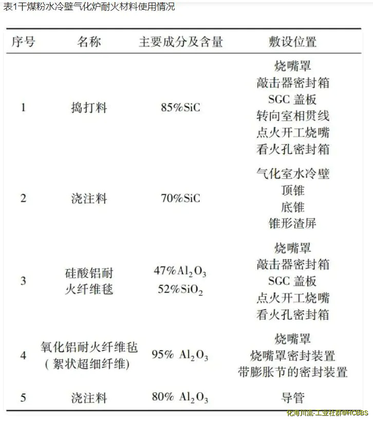

干煤粉水冷壁气化炉采用膜式水冷壁耐火衬里形式,内壁衬里布有水冷管,仅在向火面有一层薄的耐火材料层。由于具备高强度、高热震稳定性、高抗还原能力以及极强的抗渣侵蚀性能,SiC耐火材料是目前干煤粉水冷壁气化炉的主要内衬材料。干煤粉水冷壁气化炉中耐火材料使用情况见表1。
1、耐火隔热结构及材料选择
从表1可知,SiC材料在干煤粉水冷壁气化炉中敷设范围广,实际使用量大。气化室的使用量更是占到SiC耐火材料总量的一半以上。有鉴于此,本节将以气化室SiC耐火材料使用情况为例,阐述耐火隔热结构特点及材料的选用要求。

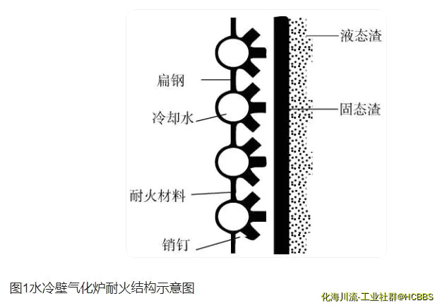

(1)水冷壁外可以形成稳定的固渣层,“以渣抗渣”,抵抗气体和熔渣的冲刷和磨损,形成自我修复式耐火材料结构,提高材料的使用寿命。
(2)水冷壁降低耐火材料的蚀损率,保证SiC材料的使用温度<1400℃,高温强度不降低。
(3)耐火材料的组合结构,炉内向外依次由熔渣、固渣、SiC耐火材料、水冷壁构成,如图1所示。
发表于 2024-6-3 08:40:07
发表于 2024-6-3 08:40:26
从以上耐火隔热结构可知,敷设耐火材料主要作用有以下几点。
(1)防止膜式壁磨损、腐蚀。
(2)防止膜式壁受到较大的热冲击。
(3)控制水冷壁吸热量,保证气化炉气化室内温度场维持在需要温度水平。

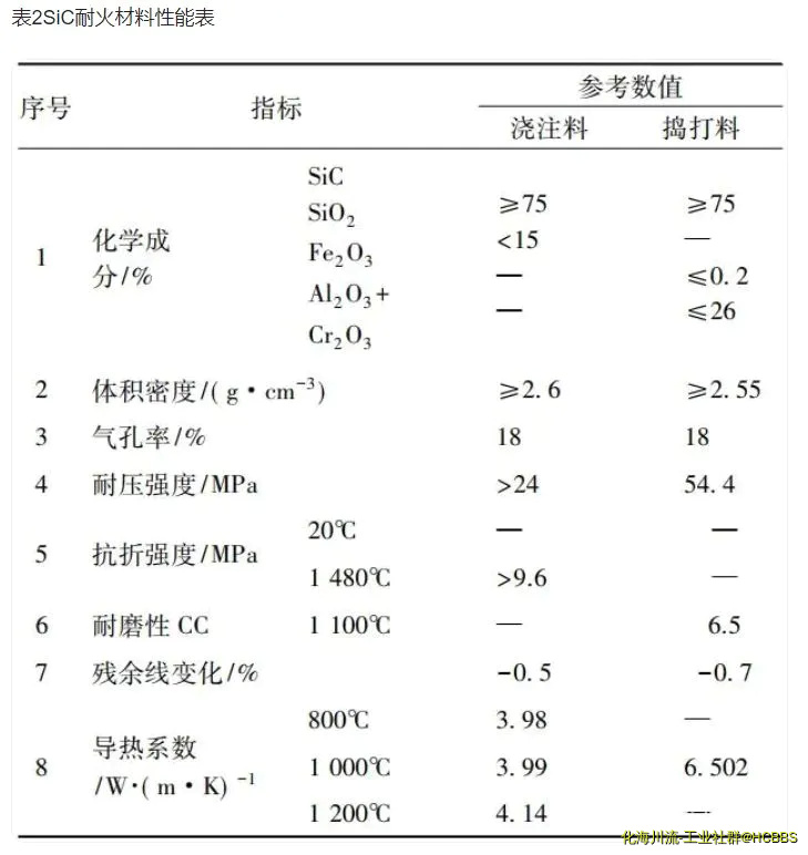

SiC耐火材料的性能一般取决于材料中SiC颗粒间的结合状况,种类较多。SiC耐火材料的主要性能指标见表2。
发表于 2024-6-3 08:40:45
发表于 2024-6-3 08:41:06
捣打料由具有一定级配的耐火骨料、粉料、结合剂、外加剂加水或其他液体经过混炼而成。一般用在用料量较少或耐磨层较薄(一般不超过18δ60mm)或边角等销钉密集区,常采用木槌捣打,振动浇注。一般捣打料是可塑料,结合剂是磷酸盐,可不进行高温烘炉排除水份,仅需自然养护和射灯照射到一定温度,即可强化具有一定的强度。捣打料的内衬,含水率低、打结密实,性能优于同材质的耐火浇注料。缺点是施工速度慢,劳动强度大,有被干式震动料和优质耐火浇注料代替的趋势。
浇注料具有较高流动性,应用范围较广,一般用于耐磨层较厚区域,机器浇灌,可以用振动棒伸入振动,相对来说强度更高,由于结合剂采用水泥和水,需要烘炉排出水分,烘炉有严格的升温曲线,时间较长。浇注料按气孔率分:有致密性耐火浇注料和气孔率不低于45%的隔热耐火材料;按结合剂分:有水硬性结合、化学结合、凝聚结合耐火浇注料。
气化室水冷壁向火侧敷设SiC耐火材料既是为了减少热损失,也是为了挂渣,充分利用渣层的隔热功能,以渣抗渣,以渣护炉壁,保护气化炉衬里不受侵蚀。为有效挂渣,除了运行时稳定控制好气化炉炉膛温度和汽水系统,也须根据各种氧化物高温下在煤渣中的溶解度等选择合适的耐火材料。
