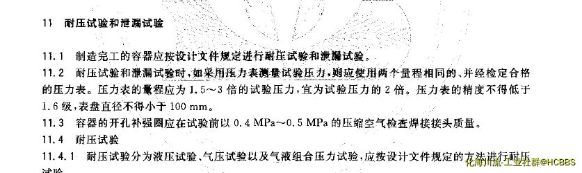

1.压力容器进行水压试验时,使用的水压压力表按照GB150.4  第4章 制造 11.2写的是要求2个量程相同,检定合格的压力表,如图所示 11.webp   而根据TSG21-2016  固定式压力容器安全技术监察规程  4.1.9.1 写的是要求2个经过检验的压力表,如图
image.webp   2个对压力表的要求不同,1个是强制检定,1个是检验即可。应该是必须要强制检定还是一般的检验就可以了啊??按照我的理解是只要不涉及到安全的压力表,一般检验即可,是这样么??

fgVIP会员 VIP会员 | 显示全部楼层       最后访问IP江苏省
是的,进行水压试验时使用的两个压力表需要量程相同,且必须检定合格,确保测试结果的准确性。关于钢管复验的部分,设计压力大于等于1.6MPa的压力容器确实需要进行冲击和拉伸试验,这是为了确保材料在高压下的安全性和可靠性。这些要求都是按照GB150.4的规定执行的。

bluishiceVIP会员 VIP会员 | 显示全部楼层       最后访问IP江苏省
1、校验和检定是一回事,需要有计量合格报告。
2、如果图纸上执行标准写了HG/T20581,那么就要执行,没写可以不执行。
但是专家既然说了要做,那就做,为安全考虑都不算错。

dangercool楼主 VIP会员 VIP会员 | 显示全部楼层       最后访问IP江苏省
2、如果图纸上执行标准写了HG/T20581,那么就要执行,没写 ...
1.检验和检定好像不一样的吧,检定是指需要计量所强制检定的,而检验和校验差不多,一般的计量检测公司就可以直接校验出报告的。
2.图纸没写 执行标准 HGT20581,也就是可执行可不执行是吧?

dszhangVIP会员 VIP会员 | 显示全部楼层       最后访问IP上海市
对于问题一,二个规范不一致,执行要求更严格的就行了。应该是强检的要求更高吧。
强制检定的话就需要找计量所强制检定,计量所不上门服务,要求把压力表送检的,而且不可以马上检验,需要一段时候才可以检验的;找计量检测公司的话上门服务检验,1天甚至半天就搞定了~~
而且按照国家市场监督局的规定,如图所示   image.webp   只有安全防护的压力表才需要强制周期检定的,其余的没说啊~~
