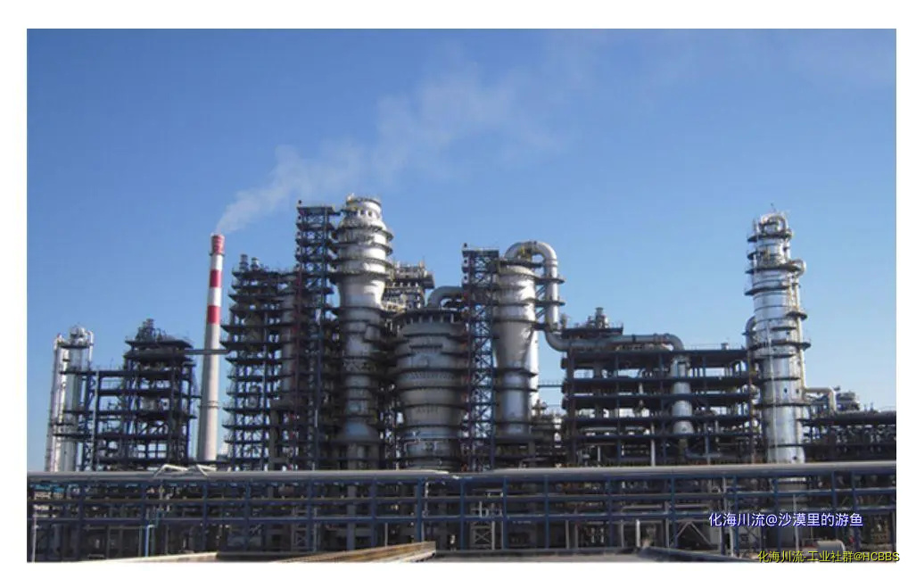

2015年2月11日从中石化洛阳工程公司传出消息,洛阳工程公司作为专利商和承包商承担建设的陕西蒲城清洁能源化工有限公司180万吨/年甲醇进料DMTO-II装置,继去年12月下旬MTO装置生产出合格的聚合级乙烯、丙烯后,C4回炼单元2月6日实现了流程全部打通,所产烯烃产品顺利并入烯烃分离系统。此举标志着全球首套DMTO-II工业示范装置成功投入商业运行。
蒲城能化DMTO-Ⅱ装置MTO反应器于2014年12月21日首次甲醇进料,12月24日产出合格聚合级丙烯,12月26日产出合格聚合级乙烯。继MTO装置生产出合格的聚合级乙烯、丙烯后,C4+组分回炼单元于2015年2月3日首次进料,2月6日反应气并入烯烃分离单元,标志着DMTO-Ⅱ工业装置打通全流程。
  DMTO-Ⅱ技术是在第一代DMTO技术的基础上将甲醇制烯烃产物中的C4+组分回炼,使乙烯、丙烯收率提高10%以上,实现多产烯烃的新一代工艺技术。
  DMTO-II技术是DMTO技术的再创新,DMTO-II工业装置的开车成功,进一步巩固了我国具有自主知识产权的DMTO系列技术的国际领先地位,将对我国甲醇制烯烃新兴战略产业的发展起到重要的推动作用。
