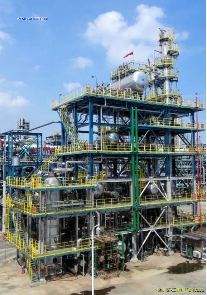

2015年1月29日下午,作为国内首套自主研发的丁二烯尾气加氢装置在茂名石化建成中交。该项目设计产能4万吨/年。
  新建4万吨/年丁二烯尾气加氢装置是茂名石化调优装置结构重点项目。该项目于2011年3月可研获批,项目主要回收目前两套丁二烯装置的尾气、重碳四及MTBE装置的醚后碳四的炔烃、双烯烃、单烯烃,加氢成为碳四烷烃,替代石脑油作为裂解原料。
  项目于2013年9月24日桩基施工,2015年1月29日建成中交,目前进入紧张的生产准备阶段,预计2月中旬投料开车。项目建成后,将拓宽乙烯原料的来源,降低乙烯生产成本,将为茂名石化提供新的效益增长点。
发表于 2024-6-2 13:16:39
2019年3月,国内首套丁二烯尾气加氢装置改造项目在茂名石化乙烯厂建成投用。
该设施采用国内自主技术,由国内厂家设计、制造和安装。2月28日,该公司组织相关部门和单位,对丁二烯尾气加氢装置改造项目进行开车条件确认,该项目转入投料开车阶段。3月4日,装置引氢气进行催化剂活化;3月7日,装置引物料开车;3月9日产品合格采出,标志着改造项目实现一次开车成功。
茂名石化有两套DMF法丁二烯生产装置,丁二烯尾气是丁二烯装置排出的高炔烃尾气。由于其中炔烃含量高,通常直接送入燃料气管网系统,利用率较低。若进行回收合理利用,将会产生十分可观的效益。但由于装置前期设计缺陷,仅能实现碳四烯烃加氢而未能处理该股尾气。
为进一步深挖碳四资源潜能,给裂解装置提供更多优质的原料,该公司对丁二烯尾气加氢装置在现有基础上进行扩能改造。此次改造,将原全加氢流程改为一段加氢流程,新增选择加氢流程。可将丁二烯尾气及脱重碳四进行选择加氢,生产碳四烯烃产品1.80万吨/年,该产品可作为异壬醇装置原料,进一步做大下游异壬醇装置负荷,加强与巴斯夫公司合作。
同时,改造后可将异壬醇装置的抽余碳四进行全加氢,生产富含丁烷的碳四烷烃产品10.28万吨/年,作为优质乙烯裂解原料,提高乙烯收率。通过改造,装置产能将从4万吨/年提高到10万吨/年,每年创效约2000万,经济效益和社会效益十分可观。
