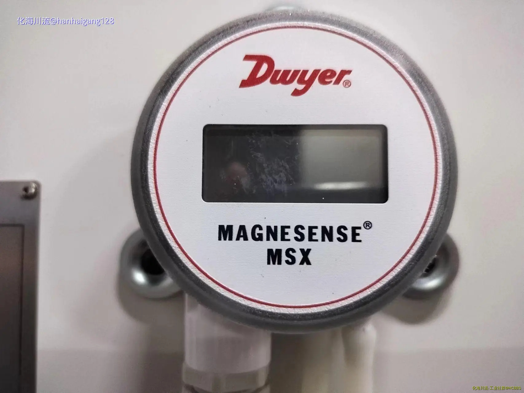

hanhaigang128VIP会员 VIP会员 | 显示全部楼层       最后访问IP陕西省
德威尔差压变送器(带LCD数显)
德威尔差压变送器(带LCD数显)
这个是测洁净空间压力,其实就是压差,就是房间与室外的压差,可以用带LCD数显的,也可以不带数显。

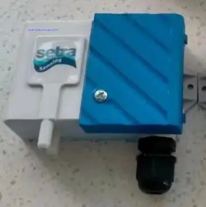

美国西特差压变送器
美国西特差压变送器
batawfnVIP会员 VIP会员 | 显示全部楼层       最后访问IP江苏省
压力变送器看室内,估计室内是个完全密封的环境
