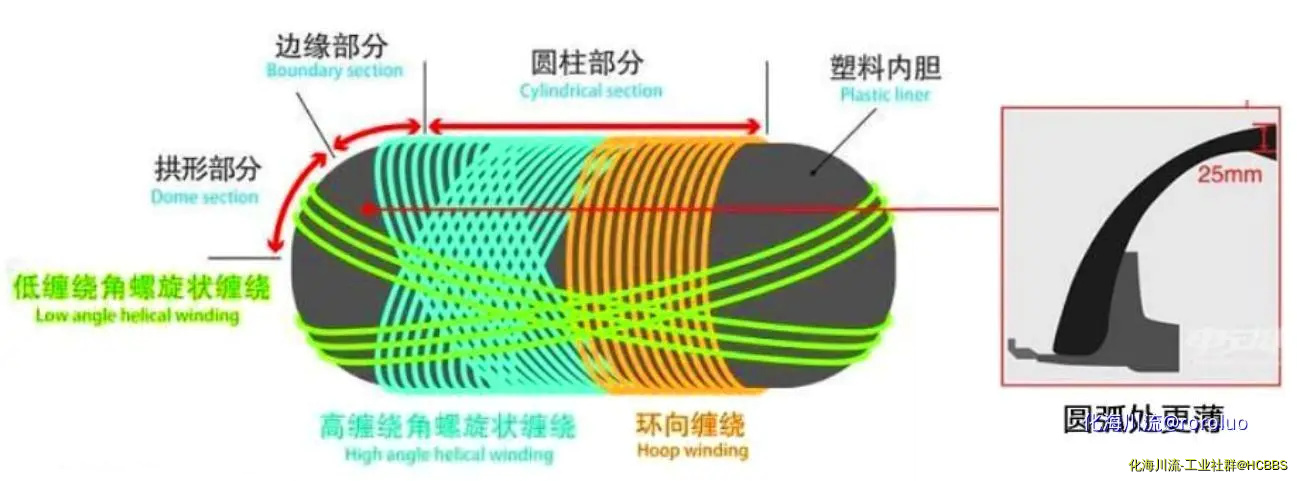

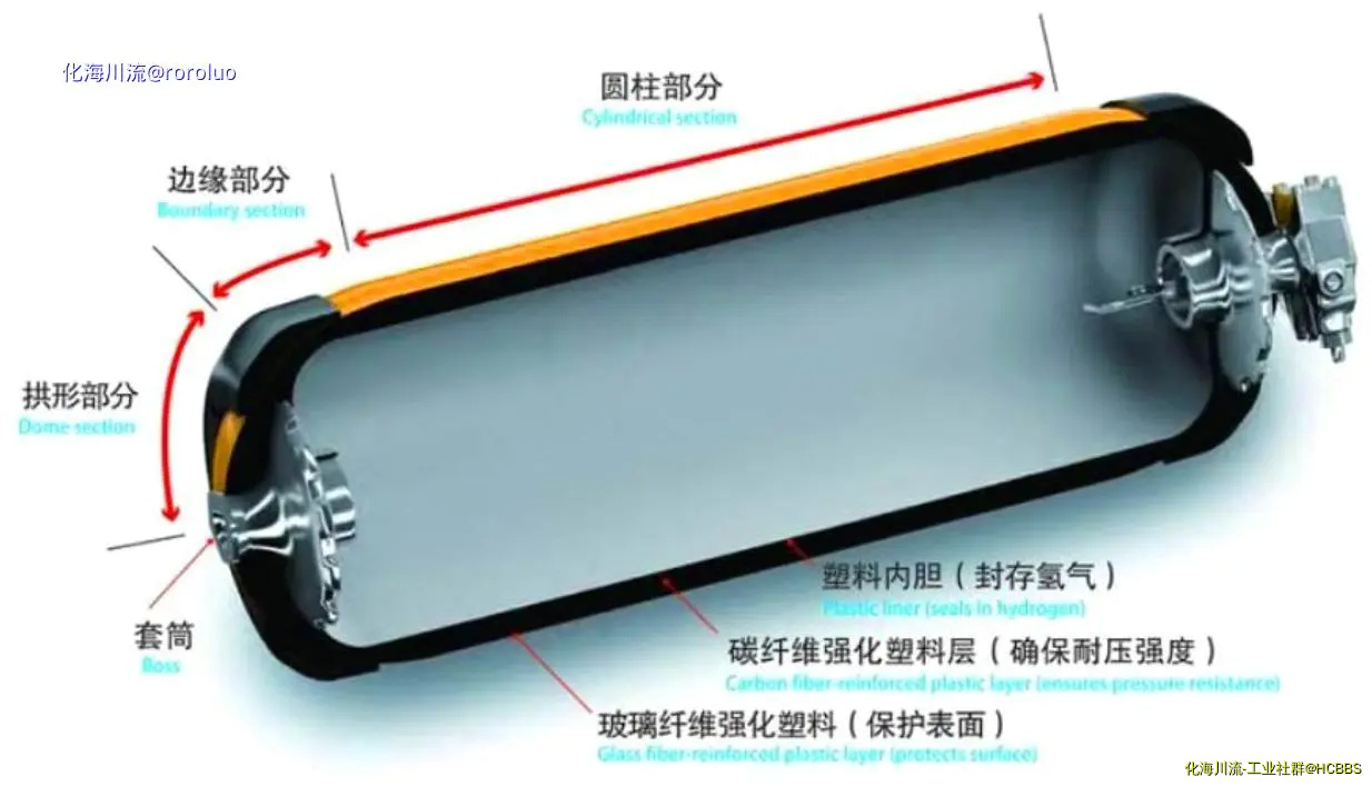

Ⅳ型氢储存瓶的结构图
碳纤维复合材料则以螺旋和环箍的方式缠绕在内胆的外围,以增加内胆的结构强度。衬垫作为氢气与复合层之间的屏障,防止氢气从复合层基材的微裂纹中泄漏。采用了聚乙烯内胆与碳纤维全缠绕结构。
登录/注册后可看大图
碳纤维缠绕示意图
登录/注册后可看大图
氢燃料汽车Ⅳ型氢储存瓶结构图

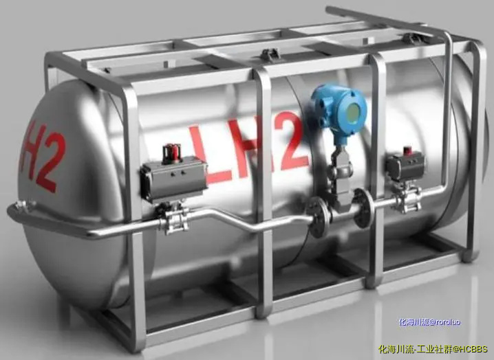

       将氢气加压、降温冷却至液化温度以下转为液体状态时称为“液氢”。一个标准大气压(约 0.1MPa)下时氢气的液化温度为-253℃(20K)。液氢密度则约为气态氢的865倍(约76.98 g/L)。即使将氢气压缩70MPa,其单位体积的储存量也比不上液态储存。
       为了保证液氢20K的极低温,储氢容器必须强绝热,采用双壁层结构,内外壁层之间除保持高真空度,还要放置碳纤维、玻璃泡沫、膨胀珍珠岩、气凝胶等绝热材料。有些大容量长时间的储存容器还要配置制冷装置,确保液氢处20K低温。
       为了进一步增加储存量,可增加液氢的压力,液氢是可以压缩的,例如在-252℃下液氢的压力从0.1MPa增至23.7MPa后,其储氢密度从70g/L增至87g/L。这种高压低温液态储氢容器不但要绝热,还要耐高压。
登录/注册后可看大图
高压低温液氢储罐结构示意图
登录/注册后可看大图
小型液氢储罐

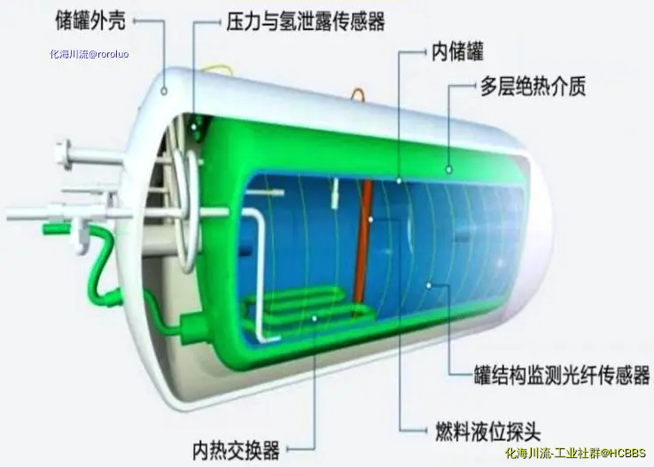

国外为民用航空研究开发的长寿命全复合材料液氢储罐示意图(图片来自网络)。采用内外双罐设计,中间多层绝热,内层包含一个燃料液位探头、一个热交换器和用于结构健康监测的无源光纤传感器,外层装有压力和氢泄漏传感器。
登录/注册后可看大图
全复合材料液氢储罐示意图

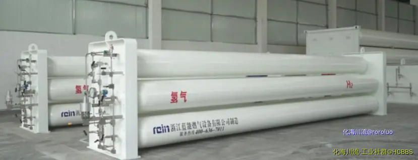

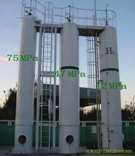

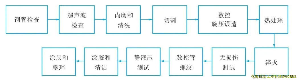

3.1.4. 加氢站常用压力容器
       大部分加氢站均采用高压储氢方式,主要使用钢带错绕式储氢罐和大直径储氢长管,见下图。储氢装置设计、制造应符合TSG R0004-2009、JB 4732-1995(2005 年确认)和GB/T 34583-2017《加氢站用储氢装置安全技术要求》的有关规定。
登录/注册后可看大图
储氢压力容器制造工艺流程
大直径储氢长管技术参数如下:
公称工作压力:45MPa     充装介质:氢气
公称容积:3.12 m3      水压试验压力:75MPa
工作环境温度:-40~65 ℃ 充装介质体积:1070Nm3
充装介质质量:96kg     气密性试验压力:45MPa
登录/注册后可看大图
储氢瓶组(卧罐)
登录/注册后可看大图
储氢罐组(立罐)
高压储氢罐设计参数如下:
工作介质:氢气
介质标准容积:1000/2000/3000/4000m3
容器工作压力:45MPa
容器水容积:4/8/12/16 m3
设计压力:59MPa           设计温度:-20~80 ℃
容器所用主要材料:S31603、Q345R、16MnⅢ  容器类别:Ⅲ型
储氢容器使用抛丸工艺进行清洁和抛光后进行涂层喷漆,然后通过质量测试。
登录/注册后可看大图
罐式储氢装置
登录/注册后可看大图
长管式储氢装置

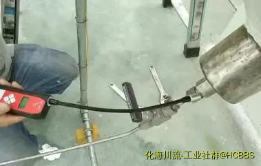

3.1.7. 压力容器维护
1.安全附件检查维护:定期检查压力表、压力变送器,安全阀是否失准或超期,对到有效期或发现失准的应立即进行检定;发现管路、阀门有变形和裂纹,应必须停止使用,通知有资质的专业厂家处理。
2.设备基础检查维护:储氢罐基础是否有沉降现象,每年检查接地扁铁是否完好,视情况维修。
3.仪表风系统维护:每季度检查电磁阀磨损,视情况维修;消音器月检是否有氧化堵塞现象。
登录/注册后可看大图
检测接头
