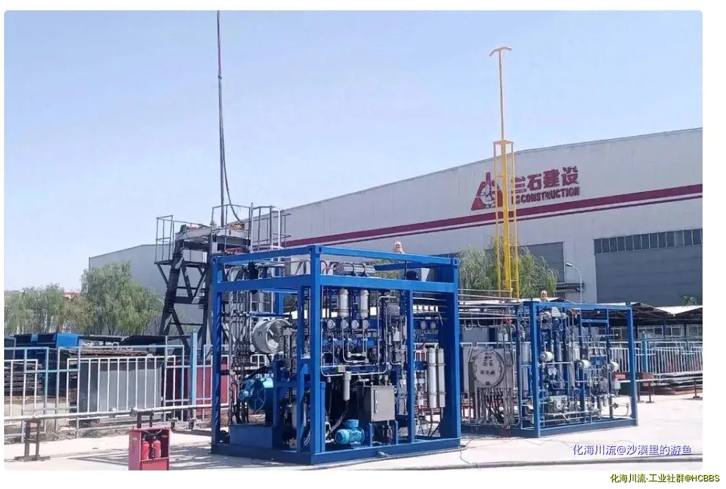

近日,兰石装备公司研制的45MPa离子液氢气压缩机顺利完成氢气带载测试,经测试排气压力可达45MPa,额定流量达515Nm³/h@12.5MPa,各项性能指标均符合设计要求。至此,压缩机已完成所有关键技术的验证和设备性能的测试,后续将在兰石集团园区“绿氢制储用一体化示范项目”上实现商业化应用。
45MPa离子液氢气压缩机于2023年7月完成样机及测试设备试制,该产品作为甘肃省重大科技专项,是兰石集团“核氢光储”新能源装备中的重要“一柱”,是兰石集团集绿氢制备、储能装置、加氢设备“三大件”中的加氢核心设备。
试制完成后,项目组迅速投入压缩机各关键结构及核心系统的可靠性和稳定性测试。目前,压缩机已完成压缩缸水压试验,液压管路、冷却管路耐压试验,氢气管路、气控系统气密性试验,压缩机基本功能测试,通讯与控制系统调试,氮气、氦气、氢气循环测试等十大项几十小项的类目测试,累积测试时长超300小时。测试期间,项目组根据压缩机运行状态及试验数据,不断优化、调整设计工艺和结构方案,使得整个压缩机的性能达到最优状态。
45MPa离子液氢气压缩机的成功研制,将极大提高兰石集团在氢能装备制造行业的竞争力。装备公司表示,将按照兰石集团新时期“1333”战略规划,坚持科技创新,深挖氢能资源,加速科技成果转化,为集团能源装备制造转型发展,构建氢能产业生态,持续贡献智慧和力量。
