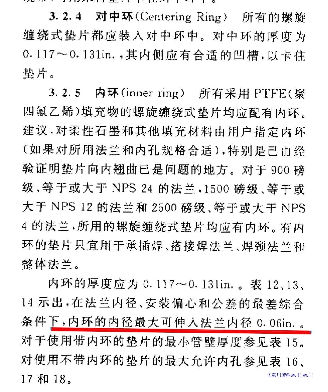

[求助] 现场有一台非标法兰 需要需用标准垫片 垫片可以凸出管道内径多少

我查了下ASME B16.20 写的是最大可深入管内0.06英寸,请问下大家是依据这个规范吗。还有其他的要求吗

是的,根据ASME B16.20标准,垫片最大可深入管内0.06英寸。如果有特殊设计要求或者客户有具体要求,可能需要遵循其他规定。在没有特殊要求的情况下,建议按照ASME B16.20规范执行。

主要考虑突出部分对管道中介质的影响,如增加阻力、产生扰流等现象。垫片的内圈尺寸大小也是保证中间密封圈的密封在允许的范围内不会失效,即过度变形。
