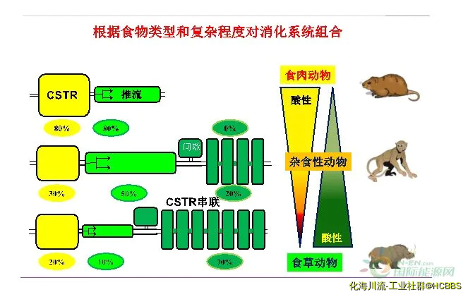

我曾在2013年中国沼气学会学术年会报告上分享过一种仿生反应器,其仿生模拟的是消化系统,从食肉到食草动物,肠胃由简单到复杂,包括CSTR反应、推流、CSTR多级的串联等不同的内容,但我们对其生理生态特性研究还不太多。

研究时大家更多的是把物料放进瘤胃来观察它的变化。从仿生的实质上来讲,是要看反应的过程和物料之间的反应关系。从反应器的角度来说,完全模仿反应器的条件,就有可能取得系统的高效。这里条件有些差别:比如对于瘤胃系统,仿生的对象是以稻草纤维素为主的原料。
厌氧反应器系统pH是恒定的,而瘤胃系统的pH在一个范围内波动,温度基本上恒定;从厌氧的条件来讲,厌氧反应器是绝对厌氧条件,瘤胃系统由于需要反刍夹带氧气,是一个交替的厌氧和微氧环境。所以,我们要模仿反应器仿生,应该使得环境与之相近。
我认为沿着这个方向对仿生反应器的研究仍然是一个非常重要的内容。因为CSTR反应器是三公斤的负荷,而瘤胃的转化是100公斤到150公斤的负荷,二者差了两个数量级,所以反应器具备很大的潜力,对其进行研究仍然是非常必要的。

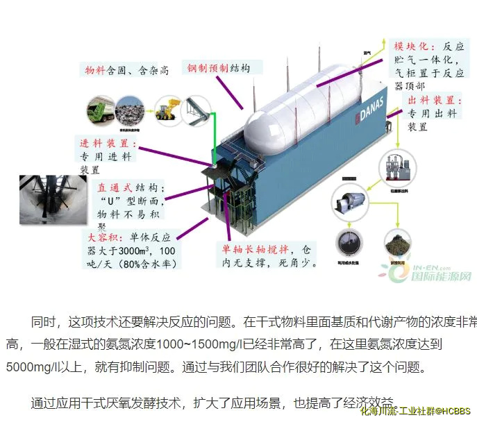

在产业应用中,干式厌氧发酵技术装备已经有了应用实例。前两年水专项支持过一个产业化项目,最大的成果是当时中持开发出3000m3单体的干式发酵装备。从单体来看,有很大的进展。原本的干式发酵体积都不太大,一般是500-1000m3,主要问题是搅拌轴如果是纵向的,体积越大轴越长,可达三十多米,就会面临下垂的问题,刚度受到影响,所以很多工艺是横向搅拌。而中持的技术在纵向搅拌上解决了问题。3000m3的体积应该是目前所知世界上最大的。

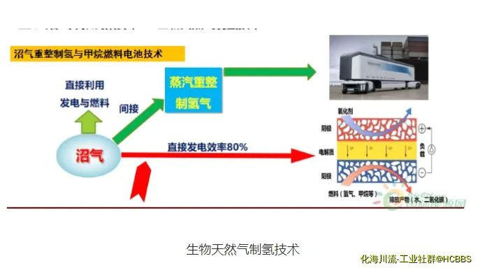

还有两大利用方向。第一是沼气直接发电用作燃料电池,这是比较传统的技术,下一步还会有不断的研究出来。第二是沼气的CH4裂解以后,可以用沼气来制氢,这也是非常成熟的方向。
2008年奥运会北京有一个氢燃料电池,就是用天然气重整制氢,今年冬奥会已经采用电解水制氢了。
2008年奥运会开发50Nm3/h天然气水蒸气重整制氢的首座车用加氢站系统
所以,利用沼气来产生氢也是一个高值利用的途径。甲烷的价值在各种化学品中是属于比较低的,氢至少提高了5倍的价值,而且在各种制氢的方式里,天然气重整制氢的成本是相对是最低的。所以,我们将甲烷当原料用其作制备氢也是选择之一。
