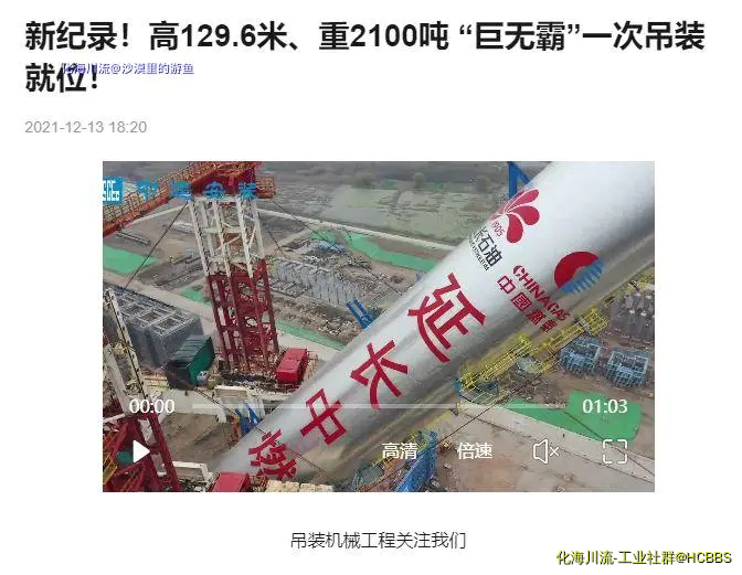

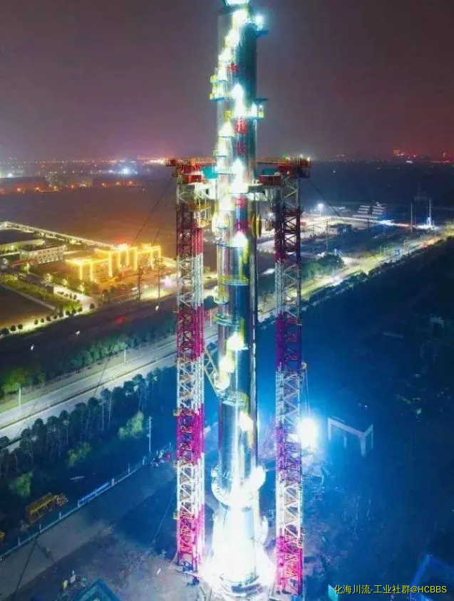

2021年12月12日11时58分,江苏省泰兴市延长中燃泰兴轻烃深加工项目现场,“第一塔”丙烷丙烯分离塔整体一次性吊装就位,标志着该项目全面进入大型设备安装高峰阶段。
项目核心装置产品分离塔是全国最高丙烷脱氢核心装置,高129.6米,总重量约2100吨,一次整体吊装绝非易事。项目团队创新采用国内先进的
3600吨液压顶升装置主吊,并以94米高的开放式门架代替传统“龙门吊”封闭式门架吊装工艺,运用液压同步顶升技术配合750吨级履带式起重机行走递送,顺利完成整体吊装。
