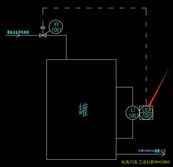

如图控制液位,液位低了阀门打开,液位高了阀门关闭,用XV和LICA这样描述对吗?

是的,用XV和LICA描述是对的。

不准确。
LICA中的C表示控制(Control),其含义是连续调节;
LV表示的是连续调节阀(如气动薄膜调节阀),XV一般表示开关阀(如紧急联锁);
图中LICA表示液位的指示、控制、报警,即有连续控制要求,又有开关报警,根据XV执行机构所示,似乎是气缸阀(不能确定是否为开关阀)。
总之,若要求示连续调节,则需要将阀改为连续型调节阀;若要求液位开关控制,则控制器需改为LIS(或LIA).
所以不知道楼主本意是什么。

你好,目的就是一个液位开关控制,液位低的时候就打开阀门,液位高了就关闭阀门。那LIS还是LIA正确?  详情 回复 发表于 2024-5-27 17:18

LICA是连续调节,通过控制器控制保持液位恒定,XV一般表示开关阀全开或全关不能保持液位恒定,只能是一个范围。

目的就是一个液位开关控制,液位高了关阀门,液位低了开阀门。请问液位调节符号怎么表示,开关阀门是XV吗?

用切断阀,还有一个弊端,水压力高了,切断阀快速关闭,产生水锤,这种液位控制装调节阀即可。

还是根据你们公司的图例去描述,整合整个工艺

不论是双位控制,还是调节阀的PID控制,都是可以当成一个控制器的,只是效果差异。同时开关阀也可以用作PID控制,即用一个周期时间的开阀时间占比来调节液位。如这个周期为1分钟,如果液位低了,在这一分钟时间内,开阀时间多些,如果液位高了,开阀时间少些。就能精确控制液位。
我们实验室里,用电磁阀能控制贮罐里的压力,就是靠电磁阀的快速开关实现,这个周期更短,1,2秒。
