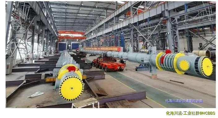

60万吨/年聚丙烯大型环管反应器研制及应用
近日,中国石油和化工自动化应用协会在安徽举办2023年度科学技术奖与专利奖颁奖大会。由中国化学华陆公司与天华化工机械及自动化研究设计院有限公司、中国特种设备检测研究院、福建中景石化有限公司联合开发的“60万吨/年聚丙烯大型环管反应器研制及应用”荣获中国石油和化工自动化应用协会科技进步奖一等奖。这是全球最大的聚丙烯环管反应器,也是华陆公司装备板块首次获得的行业最高等级奖项。
  据了解,华陆公司联合业内有关单位持续研究和攻关,成功开发60万吨/年聚丙烯大型环管反应器,并完成反应器设计、制造、检验和应用,取得一系列具有自主知识产权的创新性成果,整体技术达到国际领先水平,为我国实现聚丙烯生产技术自主化奠定了基础。
  这种聚丙烯环管反应器内径800毫米,直管段长度60米,设计采用有限元软件对反应器框架进行整体建模分析,在21种载荷工况条件和17种组合工况下对反应器框架进行了应力分析、挠度分析、模态分析。开发了反应器内壁自动抛光机技术和环管反应器支座于夹套管端面一体化高精度加工成型技术。进口低温碳钢材料通过了中国特种设备检测研究院压力容器材料评审。
  大型环管反应器技术首次在中景石化年产2*60万吨多元共聚聚丙烯装置(全球规模最大)应用,2022年12月建成投产以来,目前已安全稳定运行2年半。该项目引进荷兰利安得巴塞尔公司先进的Spheripol多元共聚聚丙烯技术,华陆公司凭借多年在聚丙烯产品领域持续深耕的经验,2015年中标该项目详细设计。

天华院60万吨/年聚丙烯大型环管反应器研制及应用通过成果鉴定
近日,由天华化工机械及自动化研究设计院有限公司、中国特种设备检测研究院、福建中景石化有限公司以及华陆工程科技有限责任公司共同完成的《60万吨/年聚丙烯大型环管反应器研制及应用》项目通过中国石油和化工自动化应用协会组织的科技成果鉴定。该成果研制的60万吨/年大型环管反应器是目前国际最大的同类设备,整体技术水平国际先进,其中环管反应器的一体化加工成型精度优于进口设备。
“60万吨/年聚丙烯大型环管反应器研制及应用”是天华院聚焦我国超大型环管反应器设计与制造经验缺乏的短板,着力开展的一项技术攻关。该装备作为我国大型聚丙烯装置的核心设备,是天华院干燥技术的又一次突破。其创新点主要体现在:建立了大型环管反应器“流场模拟和反应”数字模型,设计了60万吨/年大型环管反应器,满足了反应器内部多相流体的分布和扩散,能够使聚合反应的传质传热更加充分;建立了大型环管反应器与钢结构的整体框架力学模型,对反应器强度和整体结构的刚度及震动进行分析计算和设计,确保了装备在苛刻工况及复杂载荷下的运行的安全可靠性;研发了环管反应器内壁自动抛光技术及装备,抛光周期缩短了一半,粗糙度也由原来的2.5μm降低至0.8μm,显著提升了反应内表面质量;开发了环管反应器“环管固定支座与套管端面”一体化高精度加工成型技术,显著提升了反应器的安装精度;反应器底部弯头也由原来的180°调整至90°,有效降低了制造、安装难度以及成本。
目前,天华院已实现该技术的成果转化,并在福建中景石化有限公司2套60万吨/年聚丙烯装置成功应用。自投运以来,该装置经受住了“杜苏芮”“苏拉”“海葵”“鸳鸯”等多个超强台风等恶劣环境的考验,连续稳定运行,且生产出合格聚丙烯产品,成功打破了我国大型环管反应器长期依赖进口的局面,经济与社会效益显著。
