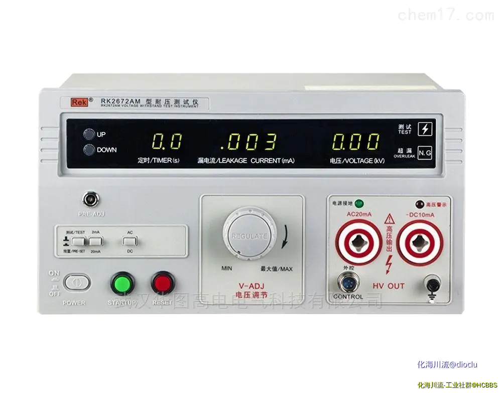

    绝缘耐压测试仪是一种专门用于测试电缆和电器设备绝缘性能的设备。通过模拟高电压环境,可以检测出电缆和电器设备的绝缘性能是否达到安全标准。
    一、准备工作
    1.检查是否完好无损,确保设备处于正常工作状态。
    2.根据待测电缆或电器设备的规格和要求,选择合适的测试电压和测试时间。
    3.将待测电缆或电器设备连接到输出端,确保连接正确无误。
    4.将接地线连接到设备的接地端,确保设备与大地之间的电气连接良好。
    二、试验步骤
    1.打开绝缘耐压测试仪的电源开关,设备进入待机状态。
    2.设置测试电压和测试时间,具体数值应根据相关标准和设备要求确定。
    3.按下启动按钮,开始工作,输出设定的测试电压。
    4.观察设备在测试过程中的表现,如是否有异常声音、火花等现象。如有异常情况,应立即停止试验并检查原因。
    5.测试完成后,设备会自动停止工作。此时,应记录测试结果,包括测试电压、测试时间、泄漏电流等参数。
    6.断开电源,拆除连接线,并对设备进行放电处理,以确保安全。
    三、注意事项
    1.在进行耐压试验前,应仔细阅读设备的使用说明书,了解设备的性能参数和使用方法。
    2.在试验过程中,应严格遵守操作规程,避免因操作不当导致设备损坏或人身伤害。
    3.对于高压设备,试验时应保持足够的安全距离,并佩戴绝缘手套、绝缘鞋等防护用品。
    4.在试验过程中,如发现设备有异常情况,应立即停止试验,查明原因并进行处理。
    5.试验结束后,应对设备进行放电处理,确保设备不带电。
    通过以上步骤,可以使用绝缘耐压测试仪对电缆和电器设备进行耐压试验,确保其绝缘性能达到安全标准。这对于保障电气设备的安全运行具有重要意义。
