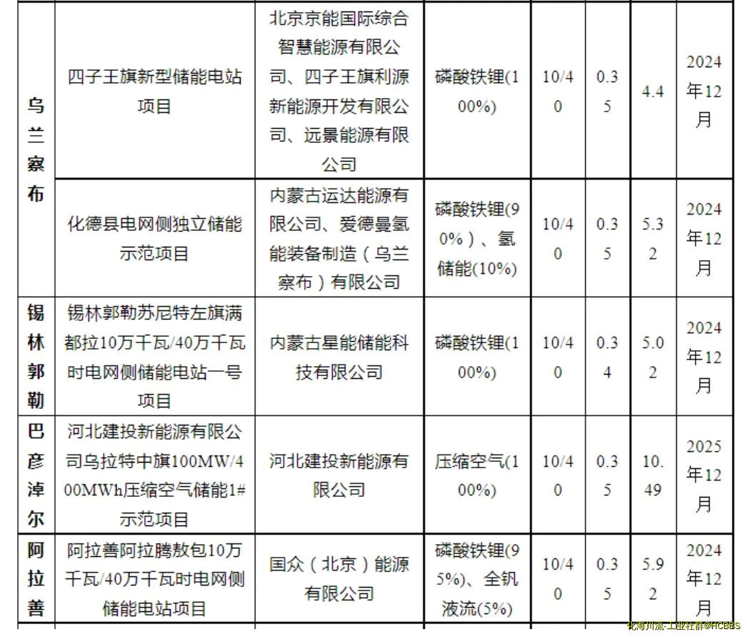

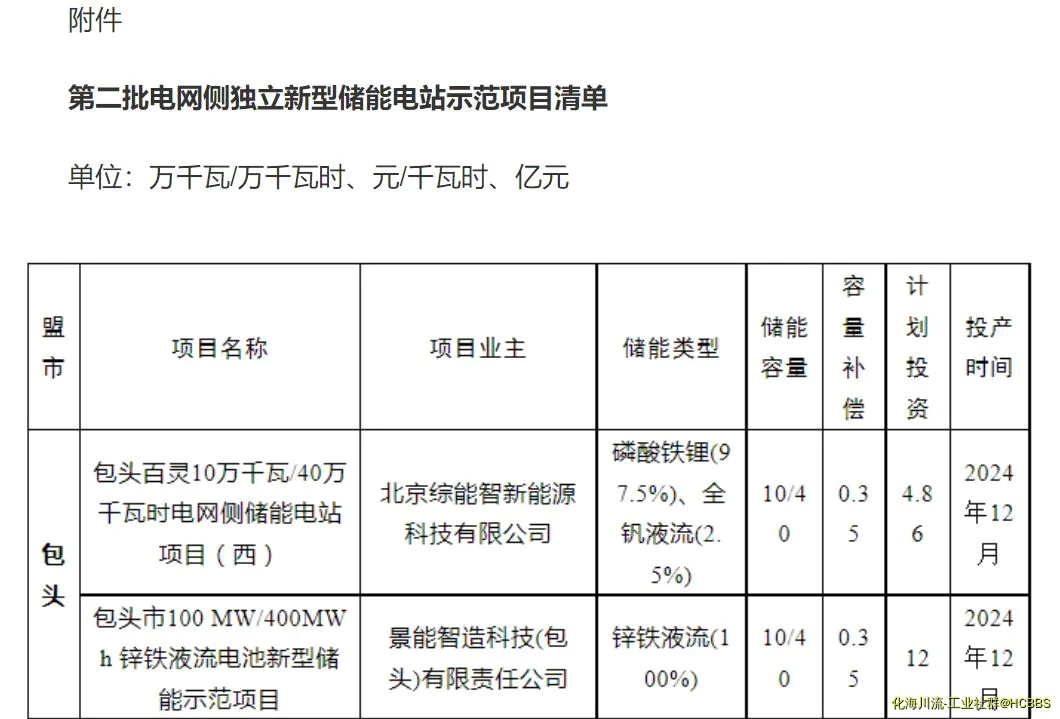

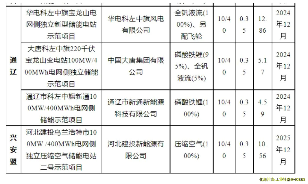

2024年5月18日,内蒙古能源局发布了关于印发第二批电网侧独立新型储能电站示范项目清单的通知。
据悉,该通知明确指出,纳入自治区第二批电网侧独立新型储能电站示范项目清单的(简称示范项目)共11个项目,装机容量110万千瓦,总投资约81亿元,2024年计划投产90万千瓦,2025年计划投产20万千瓦。其中,分技术路线来看,氢储能1万千瓦。
据了解,在这一项目清单当中,内蒙古运达能源有限公司、爱德曼氢能装备制造(乌兰察布)有限公司共同建设的化德县电网侧独立储能示范项目在列,该项目计划投产时间为2024年12月。
相关资料显示,爱德曼氢能源装备有限公司成立于2016年,是一家完全拥有自主知识产权的高新技术企业,总部位于浙江嘉善,以氢燃料电池系统为核心产品的氢 燃料动力系统解决方案提供商,也是中国同时具备燃料电池系统和整体装备生产线 制造能力的领先企业。

一、示范项目情况
纳入自治区第二批电网侧独立新型储能电站示范项目清单的(简称示范项目)共11个项目,装机容量110万千瓦,总投资约81亿元,2024年计划投产90万千瓦,2025年计划投产20万千瓦(详见附件1)。分区域来看,蒙西地区项目7个、装机容量70万千瓦,蒙东地区项目4个、装机容量40万千瓦。分技术路线来看,锂电池储能67.75万千瓦,压缩空气储能20万千瓦,液流电池储能21.25万千瓦,氢储能1万千瓦。
