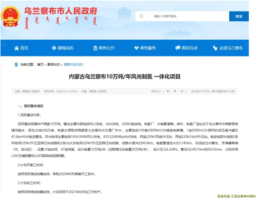

2024年5月21日,内蒙古乌兰察布市**网站发布了内蒙古乌兰察布10万吨/年风光制氢一体化项目。
据悉,该项目建设规模年产绿氢10万吨,其中包括建设制氢厂、长输管道等。制氢厂选址位于乌兰察布市商都县玻璃忽镜乡,规划占地约820亩,制氢水源取自商都县七台镇污水处理厂中水,主要包括100套2000Nm3/h碱液电解槽、1座6000m³水容积的低压缓冲罐及47.6km中水输送管线。输氢管道全长约1145km,沿线经过内蒙古、京津冀等省(市、自治区),设置10座站场、47座阀室。设计输量10万吨/年(远期增压后输量50万吨/年),设计压力6.3MPa,管径为D457mm和D610mm,分别采用L245无缝钢管和L245高频电阻焊钢管。
