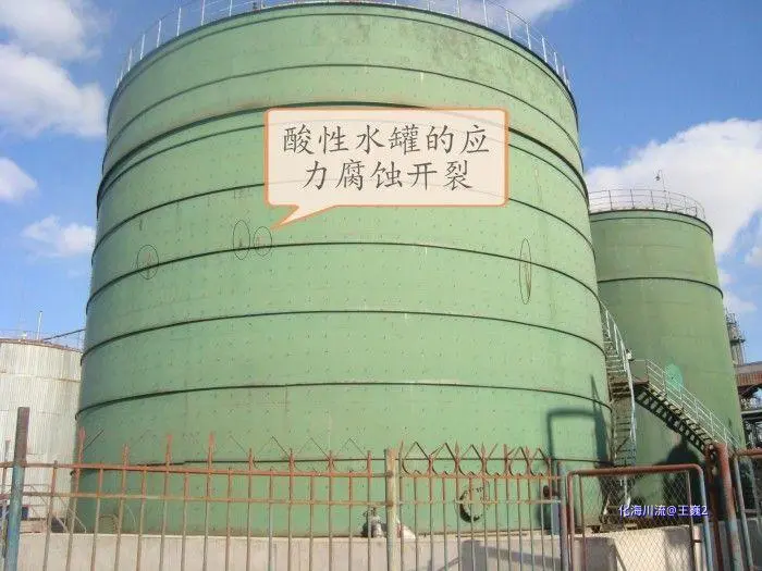

       下图是石化的常用的5000立方米酸性水罐,原料水中H2S,还含有CO2、CN、酚和油等多种介质,PH值在10±0.5,原料水的温度65~70℃。在这样的操作条件下,碳钢罐表面腐蚀比较严重。在焊口及金属母材弯曲处(如罐里立柱底附近钢板受压弯曲变形处)出现应力腐蚀开裂现象。

这种情况下,建议对酸性水罐的材质进行升级,并对罐体进行定期的检查和维护。可以考虑使用耐腐蚀的合金材料或在罐体内衬防腐层,同时确保焊接工艺符合要求,以减少应力集中和腐蚀的可能性。
