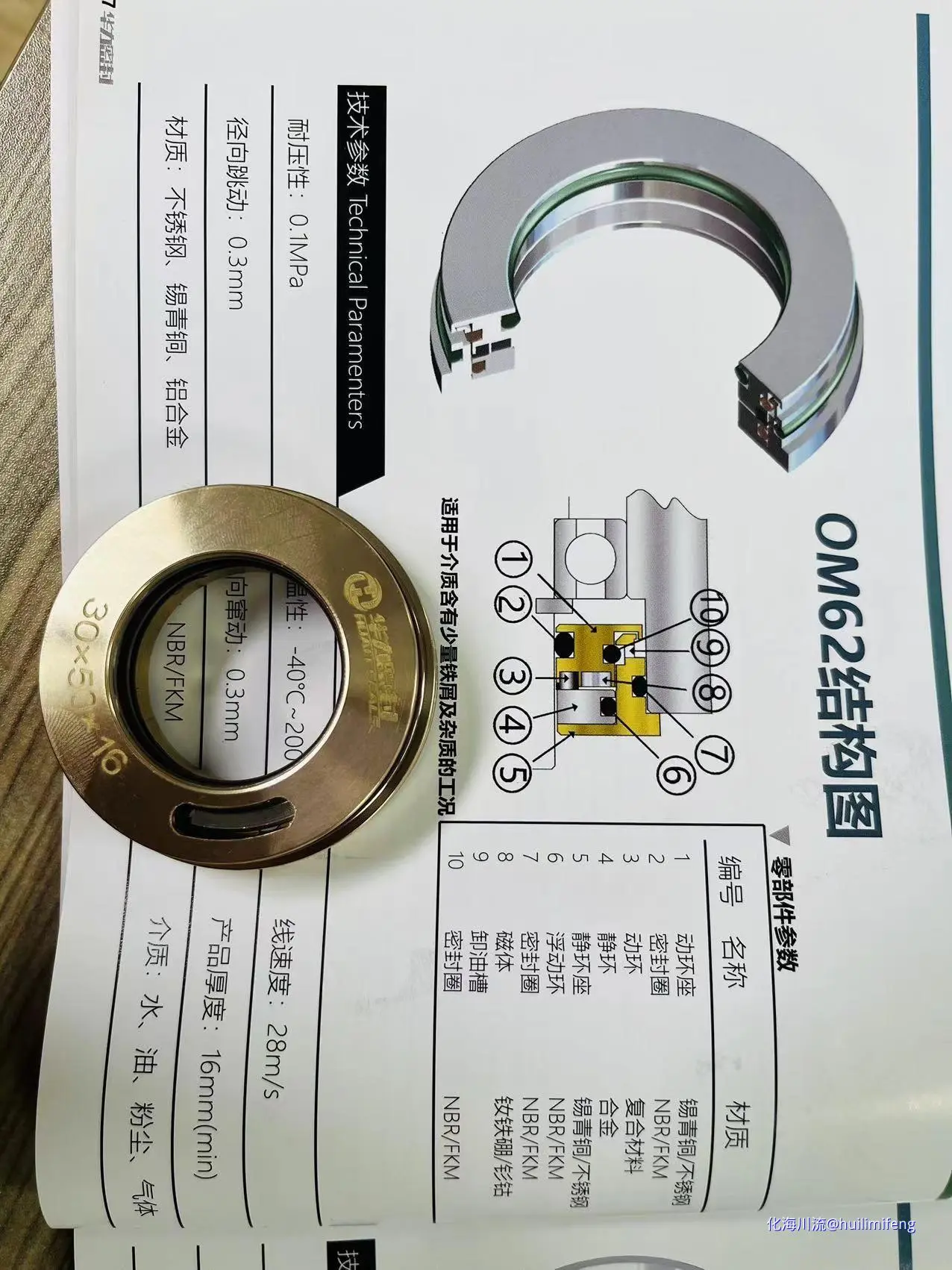

轴承隔离器的结构通常包括以下几个部分:
  • 静密封环(Stationary Seal Ring):这是一个固定在轴承箱或外壳上的环形组件,通常由耐腐蚀和耐磨的材料制成,如黄铜或不锈钢。静密封环上设有回油孔,以防止润滑油泄漏。
  • 动密封环(Moving Seal Ring):这个环是随轴一起旋转的部分,设计成与轴配合紧密。动密封环通常采用精密加工,形成一系列的迷宫通道,这些通道在轴的旋转下形成密封,阻止尘埃和液体进入轴承。
  • 迷宫通道(Labyrinth Channels):动密封环上的迷宫通道是轴承隔离器的核心部分,通道的深度和宽度经过精心设计,形成一个复杂的迷宫结构,能够有效地阻止空气、尘埃和水分进入轴承。
  • 密封圈(sealing ring)它的主要功能是阻挡外界的灰尘、水分和其他污染物进入轴承内部。密封圈通常由弹性材料制成,如丁腈橡胶或氟橡胶,以确保其与轴承之间的紧密贴合。
  • 回油孔和油道:静密封环上的回油孔与轴承箱内的回油系统相连,确保润滑油的正常循环和轴承的润滑。
XM系列轴承隔离器作为轴承保护的关键组件,其结构设计的合理性和密封性能的优劣直接影响到轴承的使用寿命和机械设备的运行效率。通过本文的结构图解和功能解析,我们可以更深入地理解轴承隔离器的工作原理和设计要点,从而在实际应用中做出更合理的选择。随着材料科学和制造技术的不断进步,未来的轴承隔离器将更加高效、耐用,为机械工程的发展提供更坚实的保障。
