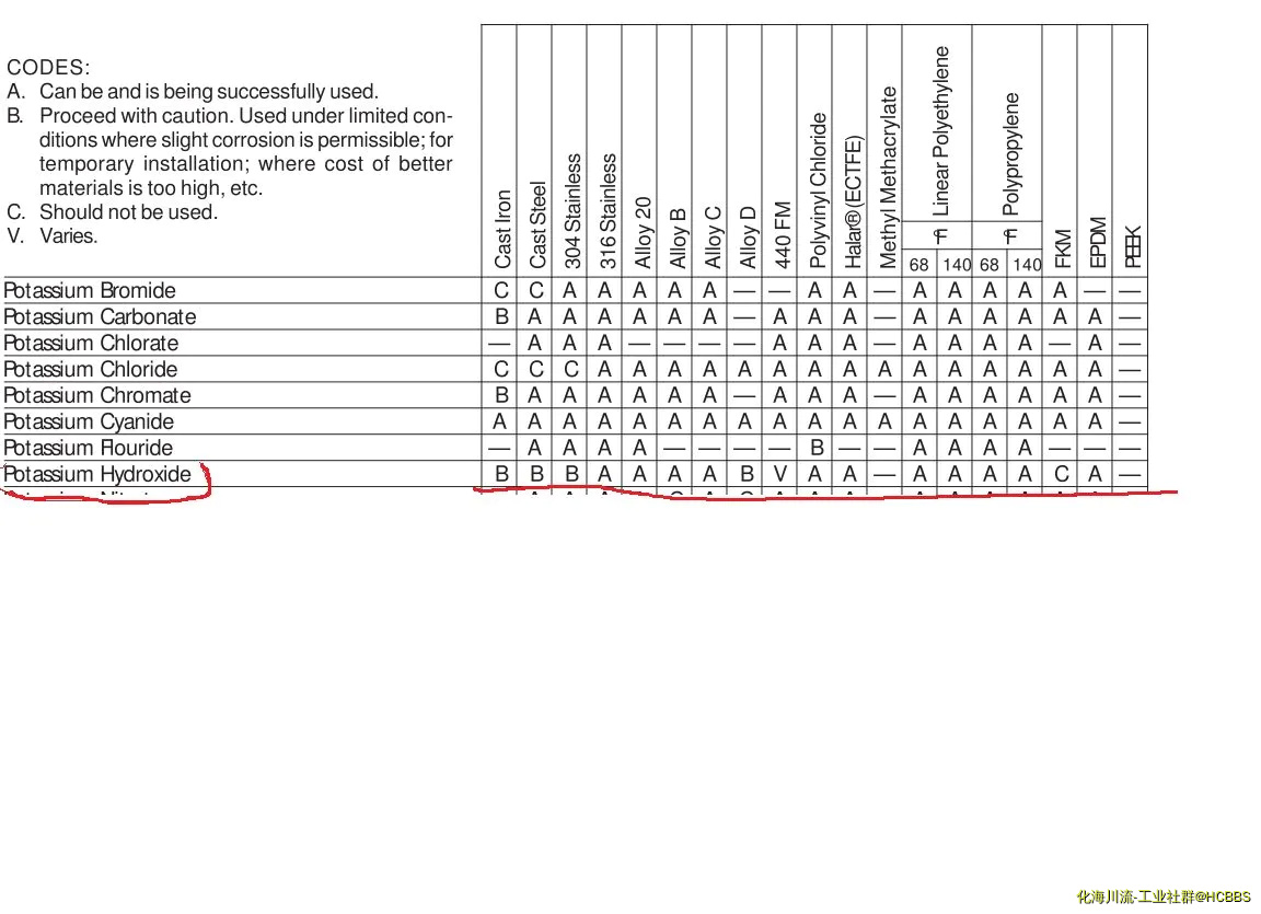

谁有氢氧化钾设备的材质选择资料,或是应用经验:

氢氧化钾设备通常选择耐腐蚀的材质,如不锈钢(316L)、钛、聚乙烯(PE)、聚丙烯(PP)和氟塑料(如PTFE)。具体选择应结合工艺条件和成本等因素综合考虑。

lanlan821014楼主 VIP会员 VIP会员 | 显示全部楼层       最后访问IP湖北省
这是什么资料   能发给我一份吗  我的邮箱13053461024@163.com
