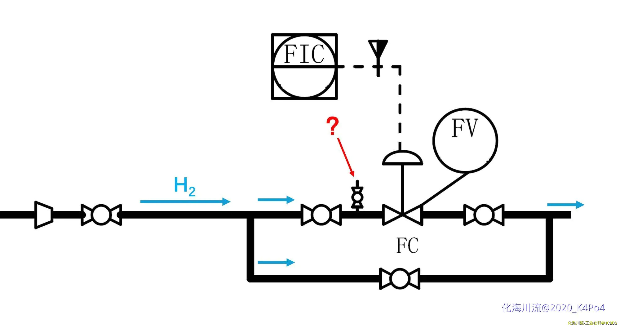

求助各位前辈(如下图)
(1)为什么在薄膜调节阀旁边要设置一个小阀(如图中红色箭头所指)
(2)管道内介质为氢气,这个小阀有没有泄露氢气的风险?需要用盲板盲住吗?
感谢各位的指导
上图管径为 125

(1)小阀可能是用作排放、取样或维修时切断用途。
(2)氢气有泄露风险,小阀应确保密封性好,若非必要操作可用盲板封闭。

小阀是为调节阀检修时泄压用的 ,加丝堵或管帽或法兰盖。

应该是调节阀检修时泄压用的

在这个部位设置向上小阀门,也是第一次见到,一般在管道底部设置排凝阀。
发表于 2024-5-22 10:54:54
放空阀,一般是调节阀检修时放空使用,平时需要加盲板。

当中间的调节阀出现故障,首先要关断进出口阀门,然后将该阀打开泄放,在无压条件下进行维修。平常该阀门应使用堵头封堵,防止外漏。

导淋阀

3楼正解,气体介质是放空,液态介质是排凝。检修调节阀泄压排空的作用
