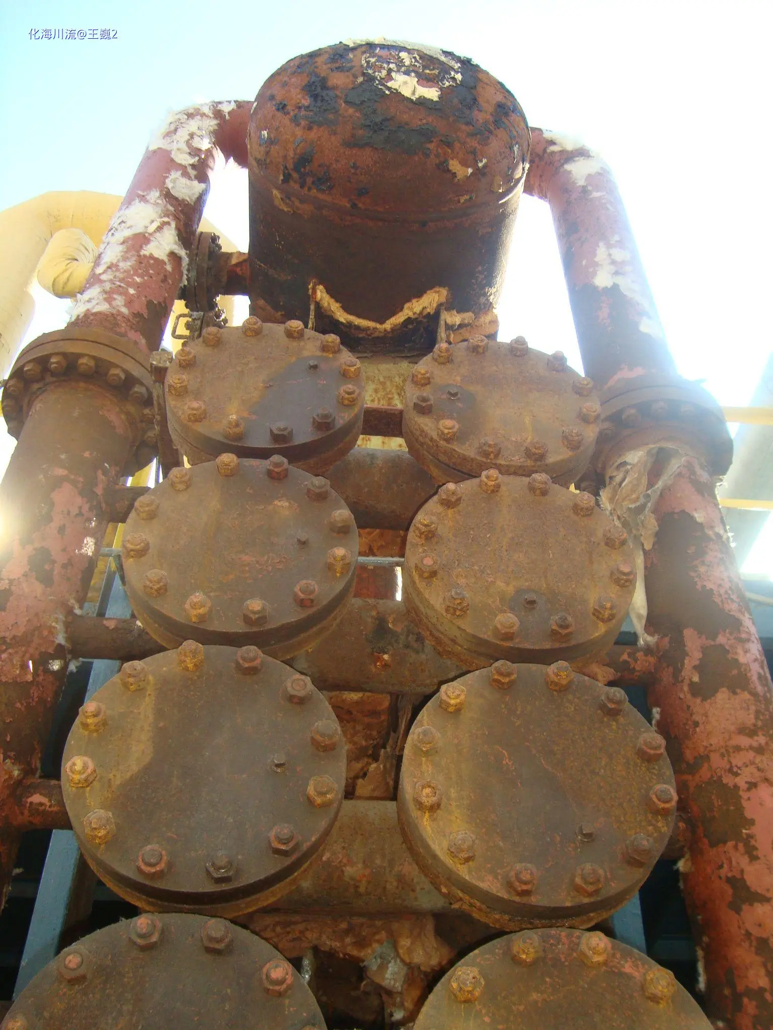

   由于保冷材料中含有吸水性物质,如K2O、Na2O等与空气中水分发生化学凝聚作用,吸收大量的水分,很容易造成虹吸现象,使保温材料湿润,保温材料中可溶盐的存在会使保温材料中水的凝聚作用加强。水的吸附和凝聚使保冷材料潮湿,可溶物的溶解使水膜变成强的电解质溶液,发生金属的电化学腐蚀。由于对于这样的使用环境金属表面防腐蚀措施没有做好,造成了金属表面过早的腐蚀。具体见如下图片:

保冷材料含有吸水性物质,与空气中的水分反应吸收水分,导致保温材料湿润,可溶盐的存在加强了水分的凝聚作用。湿润和可溶物的溶解形成强电解质溶液,引发金属的电化学腐蚀。金属表面的防腐蚀措施未能有效实施,导致金属表面提前腐蚀。

主要选择不吸水的保冷材料吧,这种外面是常年冷凝水的,如果又吸水,很可能造成大面积腐蚀
