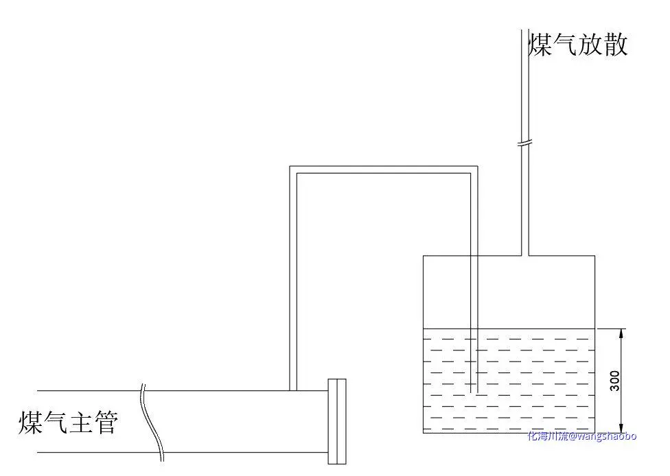

为了防止焦炉地下室主管压力偏高,过去在主管末端安装一个放散水封,水封高度书本上一般写300mm,即封住3kPa的煤气压力,当煤气压力>3kPa时,煤气就睡冲出液面排入大气,从而降低了煤气主管内的压力。
而现在一般都取消了水封,直接换成了压力释放阀,这个压力释放阀内部结构谁知道?达到多高的压力煤气进行放散?

煤气压力释放阀是用于控制焦炉地下室主管内煤气压力的安全装置。当煤气压力超过3kPa时,多余煤气通过水封排放至大气中,确保系统压力稳定。

沿用以前的土办法,现在可以采用压力调节,何必放散

现在的要求是采用多级水封槽,放散压力不低于30Kpa
