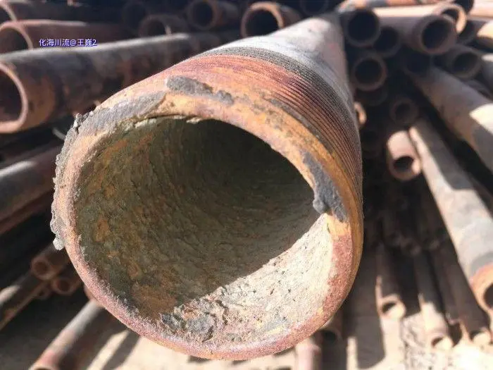

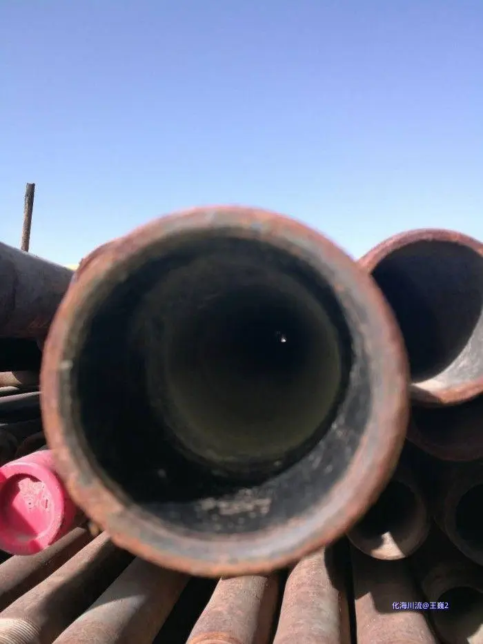

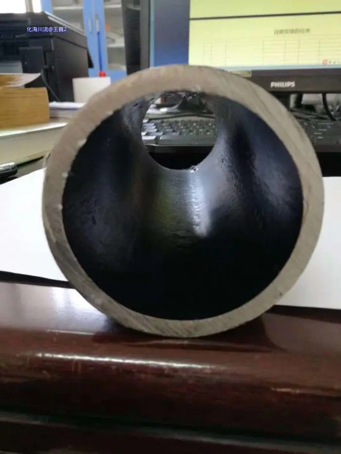

                                                                             井管防腐与不防腐效果差异很大
        以下是井管图片是在油田注水井井管使用一年半的情况,有涂层与没有涂层的比较。没有防腐涂层的结垢、腐蚀很厉害,有防腐涂层(涂层厚度120微米)完好无损。用过的井管涂层与实验室样管涂层对比变化不大。
发表于 2024-5-15 08:57:05
没有防腐涂层腐蚀结垢
没有防腐涂层腐蚀结垢
防腐管使用一年半情况
防腐管使用一年半情况
刨管检查效果
刨管检查效果
