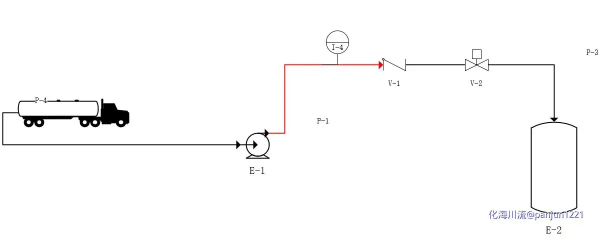

请教各位:
在一个新的传输卸料泵上,安装完成后一个问题:
泵传输可燃液体,每次传输前,需要排气,因为从槽车到泵之间因为只有位差,靠位差的压力,不能把泵出口红色管道里的物料压过止回阀,红色部分有N2存在,所以启动泵后无法正常传输。
现在的作法是人为拆开泵出口压力表排气,也想过在泵出口安装一个排气管,但把排气管打开直排会带着液体排出,不合规。
请问各位有无好的建议。

可以考虑安装自动排气阀,这种阀门会在有空气时自动打开排出空气,当液体流至阀门时因为液体重量关闭排气口,以保证系统的自动排气同时防止液体泄露。也可以设置集气罐收集排出的气体和少量液体,达到环保和安全的要求。

在止回阀两端加一条跨接管道,加阀门,只在打料开始时打开排气然后开泵,正常后关闭阀门,不知是否可行
这个不错,阀门应该是双阀

止回阀两端加一条跨接管道,加阀门,。我们以前都用这准方式。

楼主说卸车的是可燃液体,可燃液体的进料管道应该是液下管,当储罐内液位较高时,还是存在不能排气的问题
