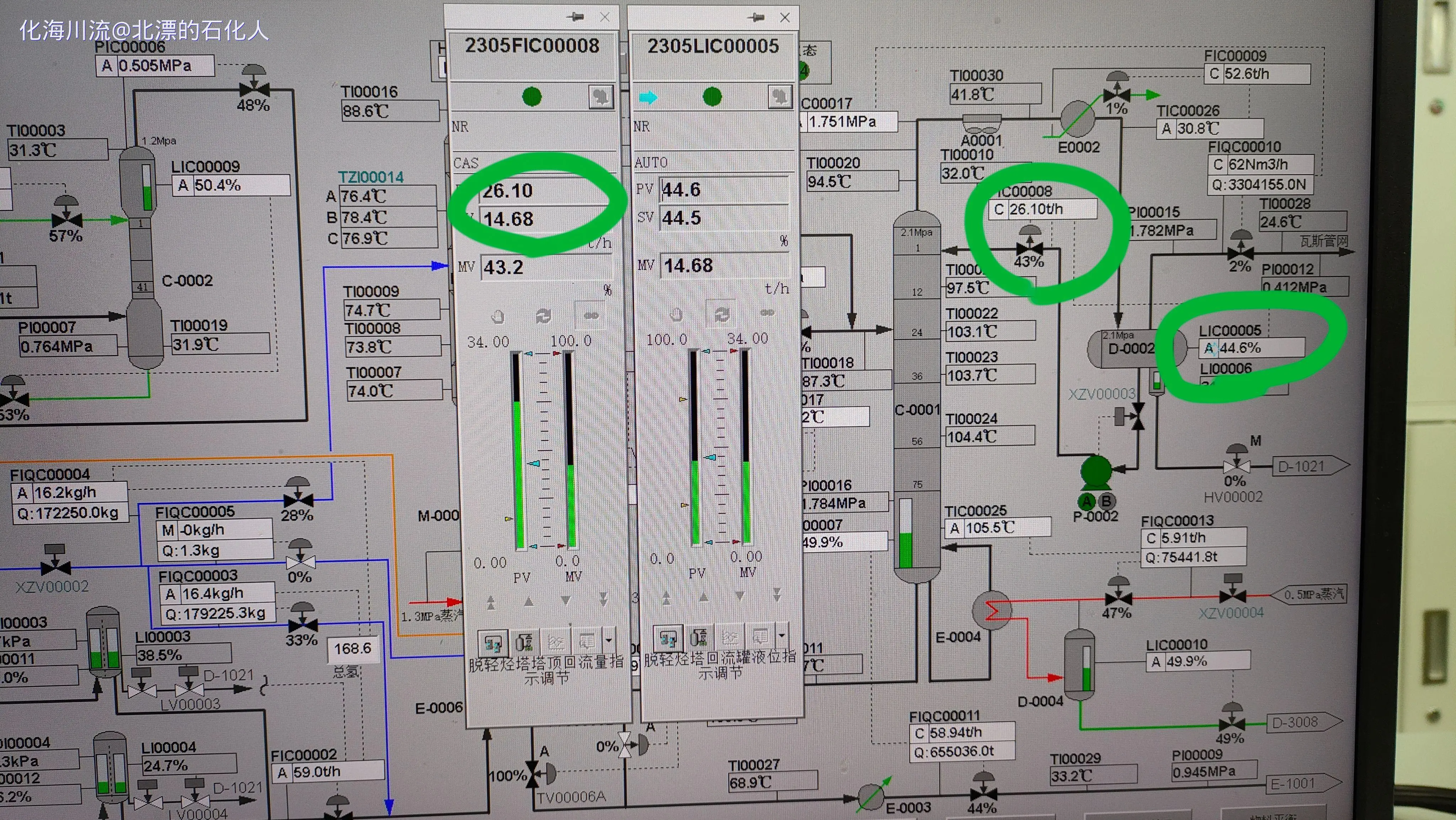

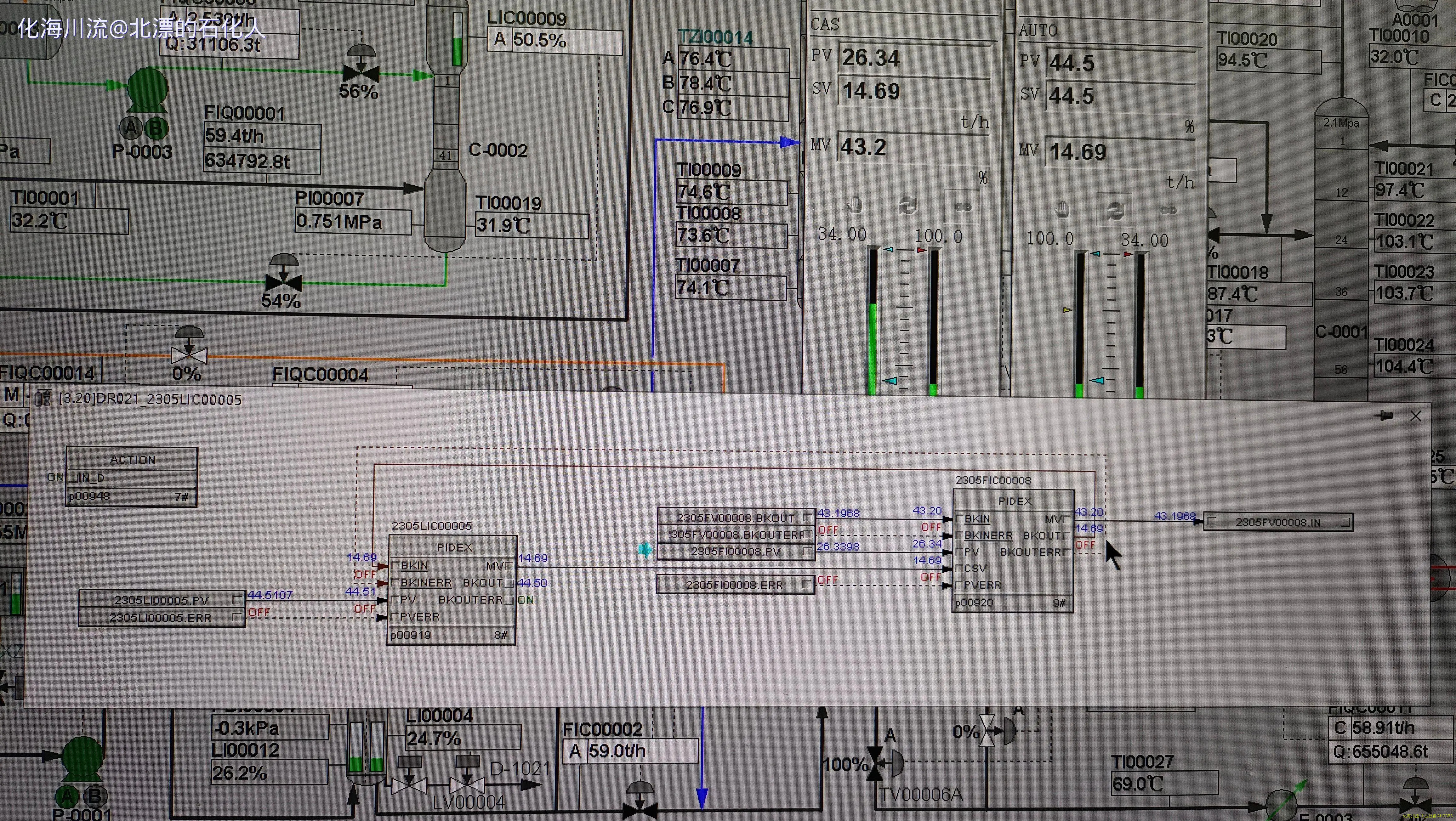

请教各位一个问题,关于仪表液位和流量串级控制,为什么液位的输出和流量的反馈相差很大,不太懂,有明白的帮忙解释一下

mutianlyVIP会员 VIP会员 | 显示全部楼层       最后访问IP江苏省
副回路偏差 比较大,要看控制曲线,必要时调整PID参数
发表于 2024-5-14 08:33:48
jlshnlhjVIP会员 VIP会员 | 显示全部楼层       最后访问IP江苏省
从工艺控制流程看是塔回流罐液位控制塔顶回流。
付回路偏差大,估计是付回路积分时间设置的较大。
发表于 2024-5-14 08:59:08

在液位和流量串级控制中,液位和流量之间没有严格的对应关系;
液位和流量串级控制,只能完全稳定其中的一个(主调),需要时可让两个参数在允许范围内波动(均匀调节)

北漂的石化人楼主 VIP会员 VIP会员 化海川流M | 显示全部楼层       最后访问IP广东省
大头菜 发表于 2024-5-14 08:00
没看懂你的问题,本来就是两个参数呀,想说明什么
付回路的Pv和 SV偏差太大
发表于 2024-5-30 08:38:54
p,i参数整定要参考趋势曲线来进行的。用瞬时值不行。此回路设d=0,关闭微分。
发表于 2024-5-30 09:17:35
新昌小徐VIP会员 VIP会员 | 显示全部楼层       最后访问IP浙江省
这个刚不久做过这样的控制,先前用串级控制,流量波大很大,后来,只用一个PID控制,就是流量控制,而这个流量值由一个程序运算获得,这样就避免了流量的波动,又能很好的控制液位。
我们这里的工况是这样,由A和B两种物料进入精馏塔边反应边精馏,从塔釜出来重组份到重组份槽,从塔顶出馏轻组份到成品槽。
需要控制塔釜液位,通过控制塔釜循环泵出馏重组分流量来控制塔釜液位。
流量=(A+B)*分配系数*(塔釜液位/塔釜液位设定值),算得的值再送到PID的设定值,假设塔釜液位控制回路是12路,如果算得的流量变量为F,
g_bsc[12].SwAM=ON;(*把12回路设为自动*)
g_bsc[12].SV=F;(*把算得的流量值赋给控制回路的设定值。*)
假设分配系数为0.6,现在的液位为1200,控制液位为1000,然后A,B二物料共进料100公斤每小时,那么将有60公斤每小时从塔釜出来,现在的液位偏高,设定的流量变为72kg/h,你做个物料平衡,就能知道大概分配系数为多少,这个不要求怎么精确。
这样流量很稳定,不会出现忽大忽小的问题。
给SV的值是0-1之间的值 ,如果进料AB流量计的量程还有釜底出料的流量计量程不同,就得把它转为工程单位值,再根据塔釜出料的流量计的量程转为0-1的值。
发表于 2024-5-30 09:52:46
看图,你这里液位设定值为44.5,实际为44.6,PID输出为14.68(流量)
流量控制PID回路中,传递过来设定值为14.68,现在的实际值为26.1,所以调节阀必定要关小,现在输出为43.2%(调节阀)
可以这样:每0.5秒获得一次流量数据,1分钟为120次数据,然后得到平均流量,这里可以建个变量,把流量值累加到一个变量,再建一个变量,自加1,进行计数,一般浙大中控程序执行时间为0.5秒,当变量达到120时,把流量累加变量除以120得到一分钟的平均流量。
建立一个30个变量,把1分钟的平均流量给这30个变量的第一个,其它数据后移,并计算半小内的平均流量。
然后用这平均流量作为依据,根据液位偏差的大小,控制回路的设定值为
半小时平均流量*(1+比例系数*(液位值-液位设定值))
比例系数可以人工设定。
当比例系数为1时,液位偏差为0.05时,即液位值比设定值高5%时,设定流量就会在平均流量的基础上上浮5%,你也可以把比例系数设为2,让它上浮10%
发表于 2024-5-30 14:58:19
