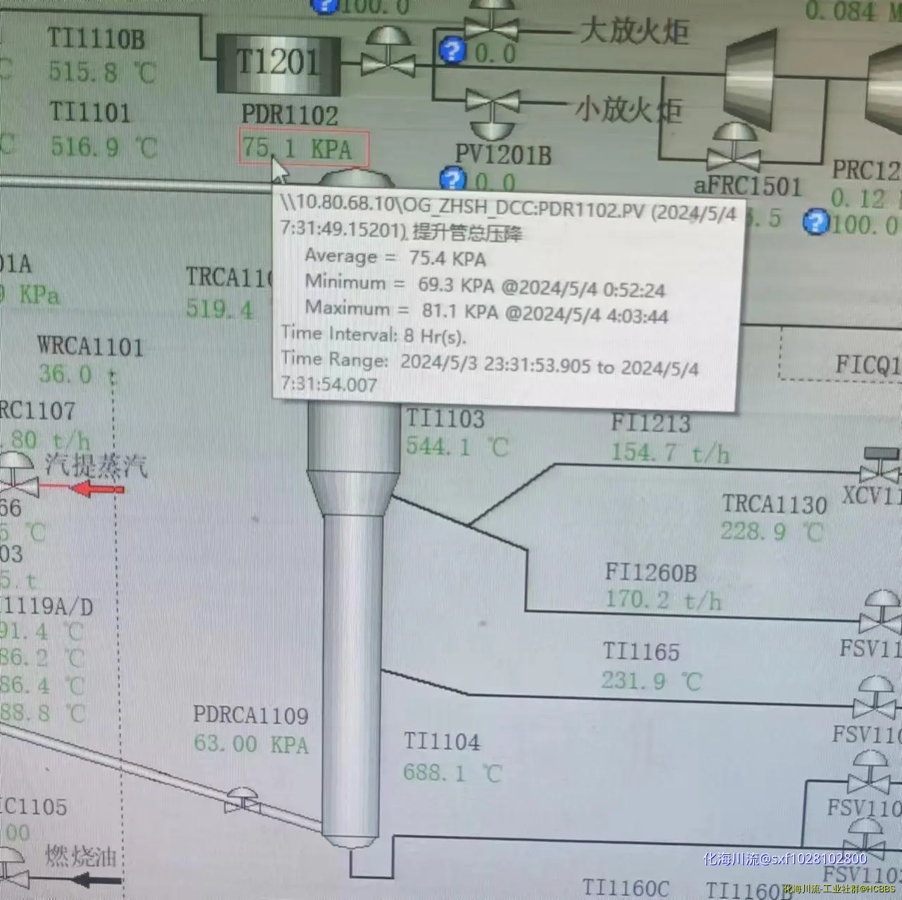

如图: 微信图片_20240513113737.webp
催化裂化提升管的总压降是75kpa,
催化裂化提升管总压降指的是什么压降,含义怎样理解?如果压降数值比平常的数值高了许多,代表是设备哪里出现问题了?请知道的说说,谢谢

催化裂化提升管总压降指的是提升管内物料从底部输送至顶部过程中,因受到摩擦、重力及其他因素影响而产生的压力损失。如果压降数值比平常高很多,可能表示提升管内部堵塞、催化剂流动性差、提升管结焦或者系统气体分布不均等问题。这些问题可能导致催化裂化效率下降,应及时检查和处理。

多大的催化 和提升管形式有关  和加工量 深度 预提升介质有关

至于是什么压降,你可以看一下数据的取压点就知道了。
压降高了,提示提升管内部不畅通,一般在原料油喷嘴上方会出现明显的结焦。另外,提升蒸汽的大小,会导致压降的变化,剂油比大小也会导致压降的变化(正比)
