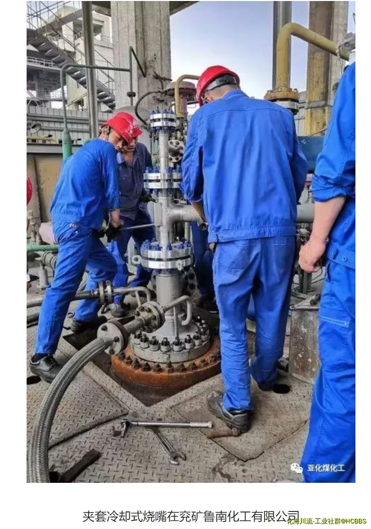

兖矿国拓公司自主研发的水煤浆气化炉用夹套式烧嘴成功试运行121天
2019-12-20
山东兖矿国拓科技工程股份有限公司自主研发并拥有自主知识产权的水煤浆加压气化炉用夹套冷却式工艺烧嘴,在兖矿鲁南化工有限公司德士古装置1# 气化炉成功试运行121 天,于2019 年12 月12 日按计划退出运行系统。
试用期间,各项指标运行正常,进出水温差比原盘管式烧嘴温差多2 ℃,换热效果明显优于原盘管式烧嘴;该烧嘴的安装和拆卸比原盘管式结构烧嘴方便,且对烧嘴座的耐火砖基本没有损坏;拆卸后经过检验,各项组合尺寸基本没有变化,且烧嘴端面着色检查没有发现裂纹现象。
兖矿国拓公司自主研发的夹套冷却式烧嘴改进了端面冷却结构形式,对烧嘴内部各通道环隙进行了优化,增大了冷却水的流通面积,提高了换热效率,可有效延长烧嘴运行寿命,且便于安装和拆卸,对烧嘴安装孔耐火砖的损坏小。
兖矿国拓公司将启动多喷嘴对置式夹套冷却式烧嘴的研发和制造,为水煤浆气化装置的“安稳长满优”运行提供可靠保障。
