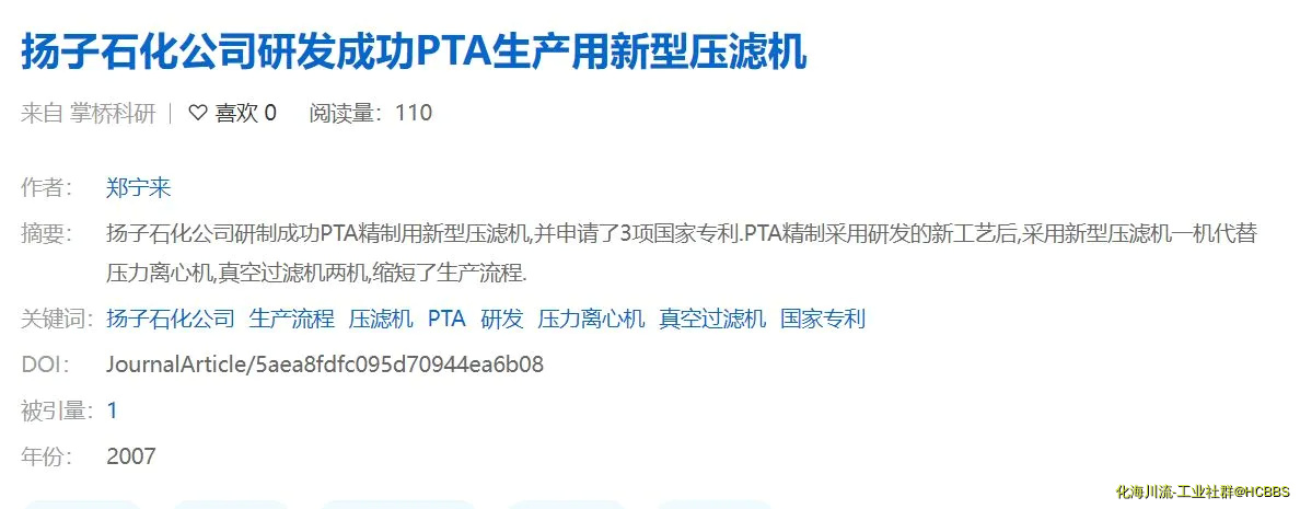

首台国产新型压滤机成功试用
2012年02月22日     中国石化上海石化涤纶部与相关厂家合作研制的首台国产新型压滤机日前成功试用。在涤纶部2号氧化联合装置,这一新型压滤机取代原PTA分离系统的压力离心机和真空过滤机,每天节电近两万千瓦时,加上节水、节汽,每天可减少动力成本约两万元。此外,每年还可节约上百万元设备维护费。
  涤纶部2号氧化装置投产于上世纪80年代初期,是国内PTA行业尚存的最老装置之一。该装置PTA分离系统原设计采用两级高速离心机组,耗能高,维护成本高。2005年,该装置实施真空过滤器改造,替代其中一级高速离心机,使能耗大幅下降。两年前,涤纶部主动寻找国内相关设备制造厂家,合作研制这种新型压滤机。
