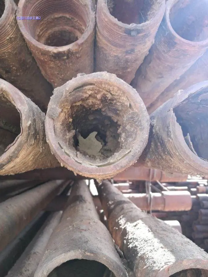

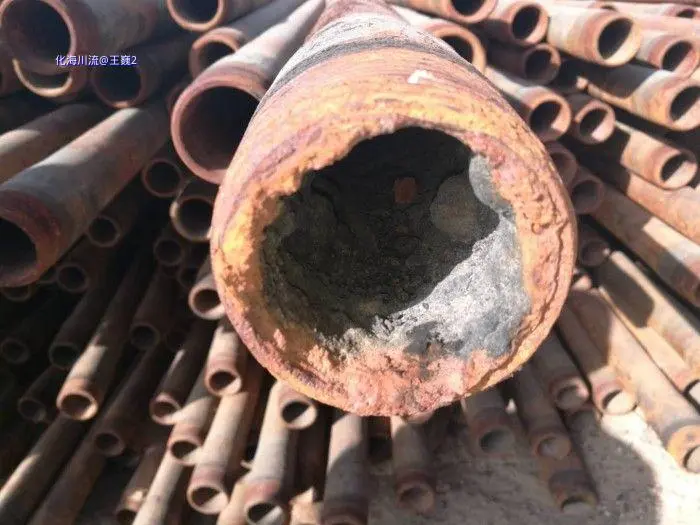

        地下深层原油或天然气的开采,地质情况和腐蚀环境十分复杂。由于高温(80~200℃)及高压(50MPa)热蒸汽的强力渗透作用,加之原油及污水中的各类腐蚀介质(如SO42-NO3-Cl -F-CN-Ba+Ca+)和有害细菌的侵蚀,加速了油气井管腐蚀和沉积结垢,不但缩短了开采设备的使用寿命,造成油气田开采成本的增高,并且严重地影响企业的正常生产。采用什么方法比较有效,这是我们工程师一直在研究的问题。
