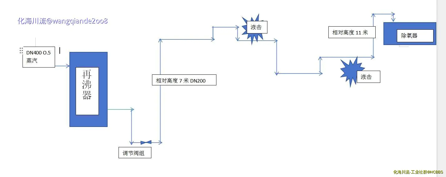

液击的可能原因有几个:管道设计不当、蒸汽流量过大、冷凝液排放不畅、冷凝器内部结构问题等。解决方法可以考虑调整蒸汽流速,优化管道设计,确保冷凝液顺畅排放,检查并改进冷凝器内部结构。

看看冷凝液排放的压力是否在饱和温度以下,压力要保持在饱和温度对应的饱和压力以上 ,不然就要发生液击。压力过低,导致液体部分气化,带动液体撞击阀门和管线

改造是要进行设计计算的,这与流量、压力、温度、管道阻力等部位的饱和液体有关。看图上的管道上下弯过多,一旦流量改变,势必造成局部压力降低,导致液体气化,遇冷液化,,,,就出现了液击现象,供参考。

调节阀组是以何参数调节开度的?
有类似的工况,在调节阀前安装了凝结水收集器。设置凝结水收集器的液位,通过PID控制器控制调节阀开度,来达到自动排液、不夹带蒸汽 和节约蒸汽的目的。
调节阀组后管道升高了18米,一旦有汽水混合就会发生液击。(流量变化时,也可能发生扩容汽化)
后面还接了除氧器,若是热力除氧器,需要通入饱和蒸汽。冷凝液出口的压力须大于除氧器工作压力,否则也可能发生液击。
建议:先杜绝排液带汽,还不行就在调节阀后设置一个贮水罐,用泵送去高位。

通过简图分析,蒸汽经再沸器后很大可能是汽水混合物,而且调节阀后的管道内压力应该在还时常波动,因此不可避免有水击现象。可以参考5楼建议改进。

管道阻力增加 流体压力下降 饱和液体汽化闪蒸 形成两相流

5楼说的有道理,可以考虑增加气液分离器罐,只送热水

调节阀前设置了缓存罐没有?提背压?低点疏水?

估计你是在做能量耦合,回收冷凝液热量,再沸器移走的热量小于蒸汽液化放出的热量,也就是蒸汽热量没用完,于是汽液混合往后走,建议先计算能量是否匹配,可减少蒸汽输入量。

考虑一下低点疏水的问题

因为换热器控制调节阀在疏水端,相当于换热使用高压蒸汽焓值,疏水排放的就是高温饱和水,在管道输送是发生减压气化,所以发生水击。建议一:在疏水器后面加一个闪蒸罐,分离出低压蒸汽,凝液用泵输送。建议二:疏水器后面管线加粗,在管线高点加排气桶。
