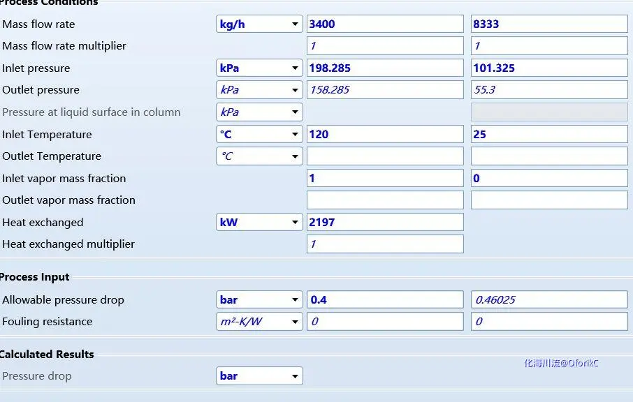

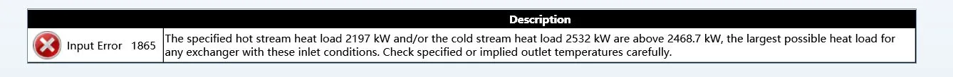

[求助] edr出现这个怎么解决
2.1K |21
OforikCVIP会员 VIP会员 | 显示全部楼层 |阅读模式       最后访问IP广西壮族自治区
The specified hot stream heat load 2197 kW and/or the cold stream heat load 2532 kW are above 2468.7 kW, the largest possible heat load for any exchanger with these inlet conditions. Check specified or implied outlet temperatures carefully.

sunshineVIP会员 VIP会员 | 显示全部楼层       最后访问IP菲律宾
这个问题表明热流和冷流的热负荷超过了换热器在这些进口条件下可能的最大热负荷。解决方法是仔细检查指定的或隐含的出口温度,确保它们是合理的,并且不会导致热负荷超过换热器的最大承受能力。

OforikC楼主 VIP会员 VIP会员 | 显示全部楼层       最后访问IP广西壮族自治区
应该需要怎么解决呢
发表于 2024-5-8 10:35:47
热负荷平衡是设计换热器的前提条件,这个跟换热器本身没关系,你先把物流信息弄正确啊  详情 回复 发表于 2024-5-8 10:55
那这个可以看得出来需要热流体多一点还是少一点吗
发表于 2024-5-8 11:06:50
热物流少了,冷物流多了,这个报错算是很简单的英语了,你是纯新手吧,建议你检查物流信息来源,要不就自己算,要不模拟软件跑一下  详情 回复 发表于 2024-5-8 11:13
hcer 发表于 2024-5-8 11:13
热物流少了,冷物流多了,这个报错算是很简单的英语了,你是纯新手吧,建议你检查物流信息来源,要不就自 ...
发表于 2024-5-8 11:15:48
看来我没猜错,确实是有相变,edr实际计算因为有压降,所以相变不一样了导致的不平衡,你看下哪个是你想要的,一种是在aspen里面把压降信息填对,另一种是edr里面把想要的气液分率改过来  详情 回复 发表于 2024-5-8 11:23

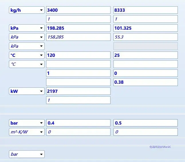

hcer 发表于 2024-5-8 11:19
如果aspen跑出来没问题,那可能是进出口条件有问题,我推测你这个是有相变的物流
对,冷流股蒸发了大概三分之一的水,应该怎么办呢,我想把它减压蒸发,但是我发现好像edr的冷流股里面没有气相数据
hcer 发表于 2024-5-8 11:23
看来我没猜错,确实是有相变,edr实际计算因为有压降,所以相变不一样了导致的不平衡,你看下哪个是你想 ...
发表于 2024-5-8 11:27:53
你先把冷物流出口压力删掉试下  详情 回复 发表于 2024-5-8 11:32
hcer 发表于 2024-5-8 11:32
你先把冷物流出口压力删掉试下
是55.3那个吗?我是从aspen里面导入的他好像删不了是什么原因?
发表于 2024-5-8 11:33:23
这。。。就不清楚了,或者你看下把气相分率删掉,让它自己跑,出来是不0.38左右也行  详情 回复 发表于 2024-5-8 11:35
发表于 2024-5-8 11:38:50
两个都是水吧,我用水算了一下,热不平衡,你再检查你的aspen  详情 回复 发表于 2024-5-8 13:36
热物流是水蒸气,冷物流是水和硫酸锰合起来的溶液

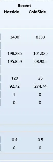

发表于 2024-5-8 16:04:42
我算了下,你这个模拟应该没问题,问题是在edr上,实际的压降没有这么大,所以出口不能达到你的结果。这样的问题一般现实中都是先把物料加热,再减压闪蒸,所以你需要定一个合理的出口条件,再设计换热器  详情 回复 发表于 2024-5-9 14:21
