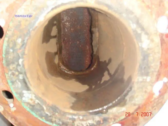

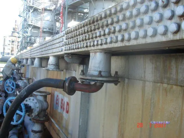

       石油化工装置一般塔顶空冷器内壁介质为油气,设备经过一段运行内壁的油气容易造成金属表面腐蚀与结有锈垢,影响设备的使用寿命及换热效果。因腐蚀会造成换热管泄露,影响设备的安全运行。由于设备结构原因,采用机械清洗方法效果不好,费事、费力。而采用化学清洗方法效果很好。建议装置停工检修清洗。下图是某石化公司常减压分流塔顶空冷器化学清洗效果。
发表于 2024-5-7 10:19:36
空冷器
空冷器
清洗前
清洗前
清洗后
清洗后
