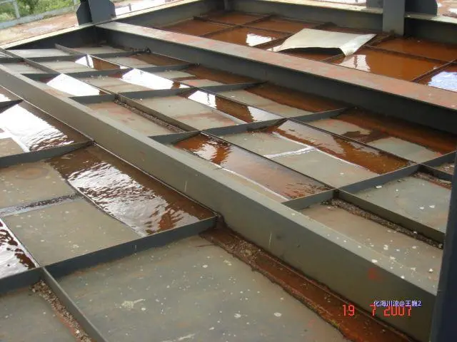

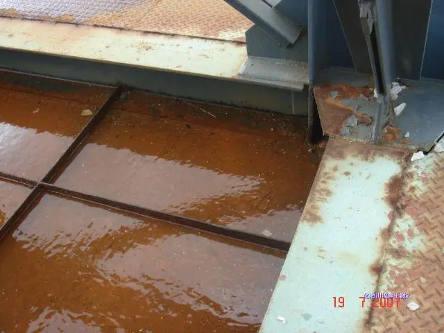

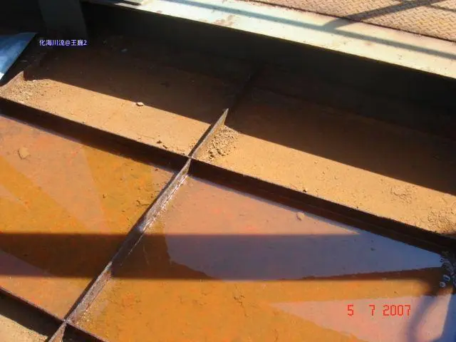

     在石油化工装置中的加热炉,设计人员对于钢结构炉顶的排水没有考虑。经过一段时间使用,由于积水造成炉顶金属表面腐蚀,存在事故隐患。

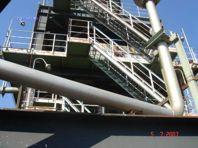

加热炉外观
加热炉外观
炉顶积水
炉顶积水

设计不当,炉顶积水导致腐蚀,存在安全隐患。
