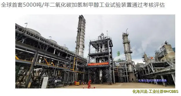

全球首套5000吨/年二氧化碳加氢制甲醇工业试验装置通过考核评估
  2020年9月25日,由中国化学工程所属成达公司、海洋石油富岛公司、中国科学院上海高等研究院共同研发设计建设的全球首套5000吨/年二氧化碳加氢制甲醇工业试验装置在海洋石油富岛有限公司实现稳定运行,并通过中国石油和化学工业联合会组织的专家组现场考核及技术评估。
  专家组表示,该技术近期可与我国富氢行业(丙烷脱氢、乙烷裂解、焦炉煤气和氯碱)相结合,实现低成本绿色甲醇的合成,并带动我国传统产业的转型升级;中长期随着电解制氢技术进步与成本降低,可以与可再生能源/核能制氢相衔接,实现碳负性的甲醇合成,真正推动形成循环、持续的绿色清洁能源生态。
  据了解,该技术为我国大规模二氧化碳资源化利用解决了核心问题,对于我国二氧化碳资源化利用、减少温室气体排放具有重要意义。
