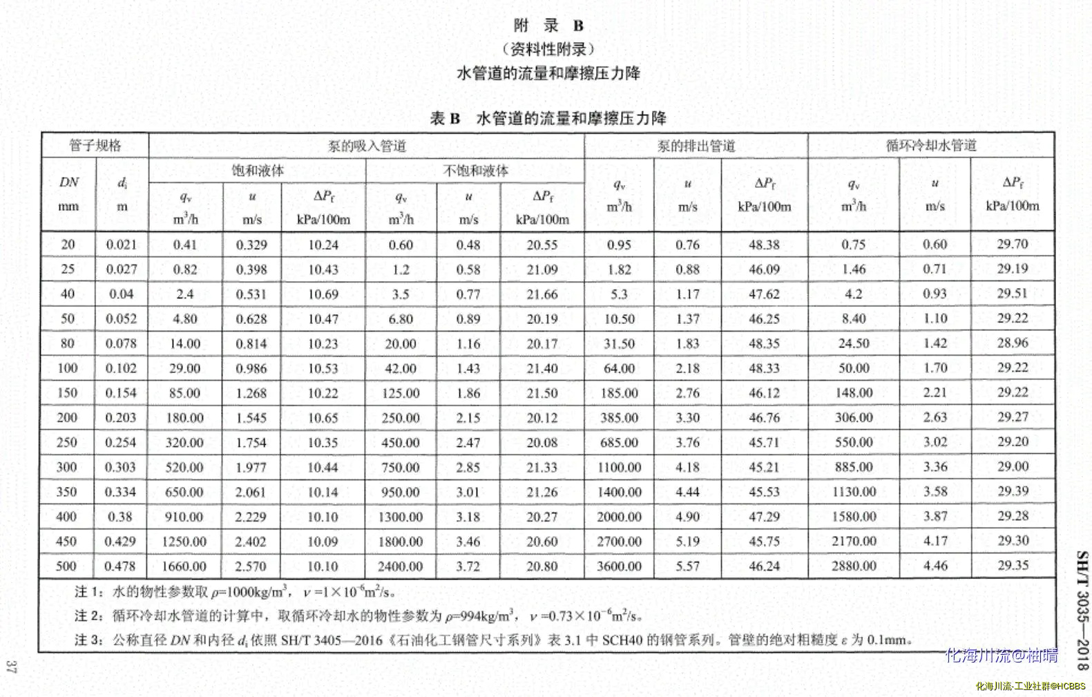

规范SH/T3035附录B:水管道的流量和摩擦压力降,见图
泵的吸入管道分饱和液体和不饱和液体,来进行流量流速压力降的选择
那么在实际选用时如何判断判断泵的吸入管道是饱和液体还是不饱和液体呢?
恳请专业人士答疑解惑
