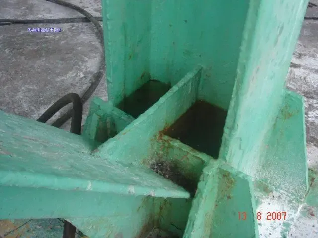

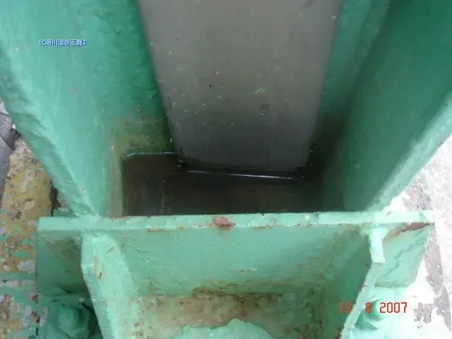

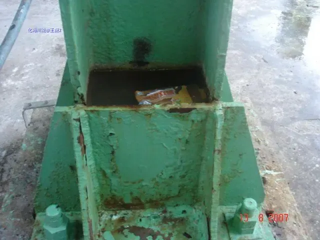

       石油化工装置中在设备防腐管理过程中,往往在设备、钢结构等有一些结构不合理的地方。这些不合理的地方往往被我们忽略,但是还是存在较大的腐蚀隐患,下图的钢结构就是存在这样的问题。类似这样的问题必须进行整改。
发表于 2024-5-4 18:10:09
支柱根部加强版积水
支柱根部加强版积水
支柱根部加强板积水
支柱根部加强板积水
支柱加强板积水
支柱加强板积水
考虑两个方案是否可行?
1、钢构底部位置筋板处割孔,让水流出来;
2、凹坑里填满混凝土,避免水进去。
