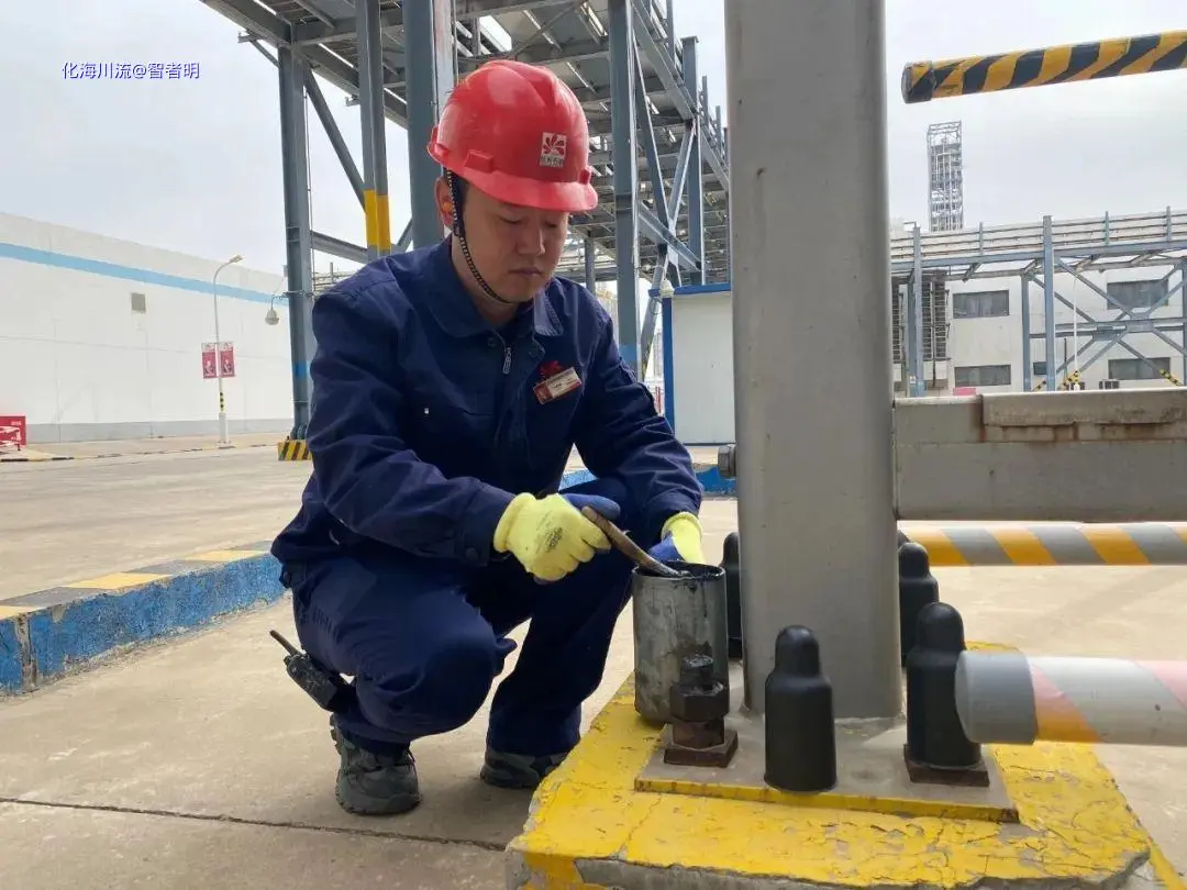

      法兰螺栓、地脚螺栓在化工装置司空见惯、满眼皆是,大部分螺栓由于长期裸露在外,风吹雨淋锈蚀严重,除了定期除锈、涂黄油,剩下就是检修时更换锈蚀的螺栓了。
        今天推荐一种给法兰螺栓、地脚螺栓加装螺栓防水保护帽,以避免风吹雨淋锈蚀的经验做法。

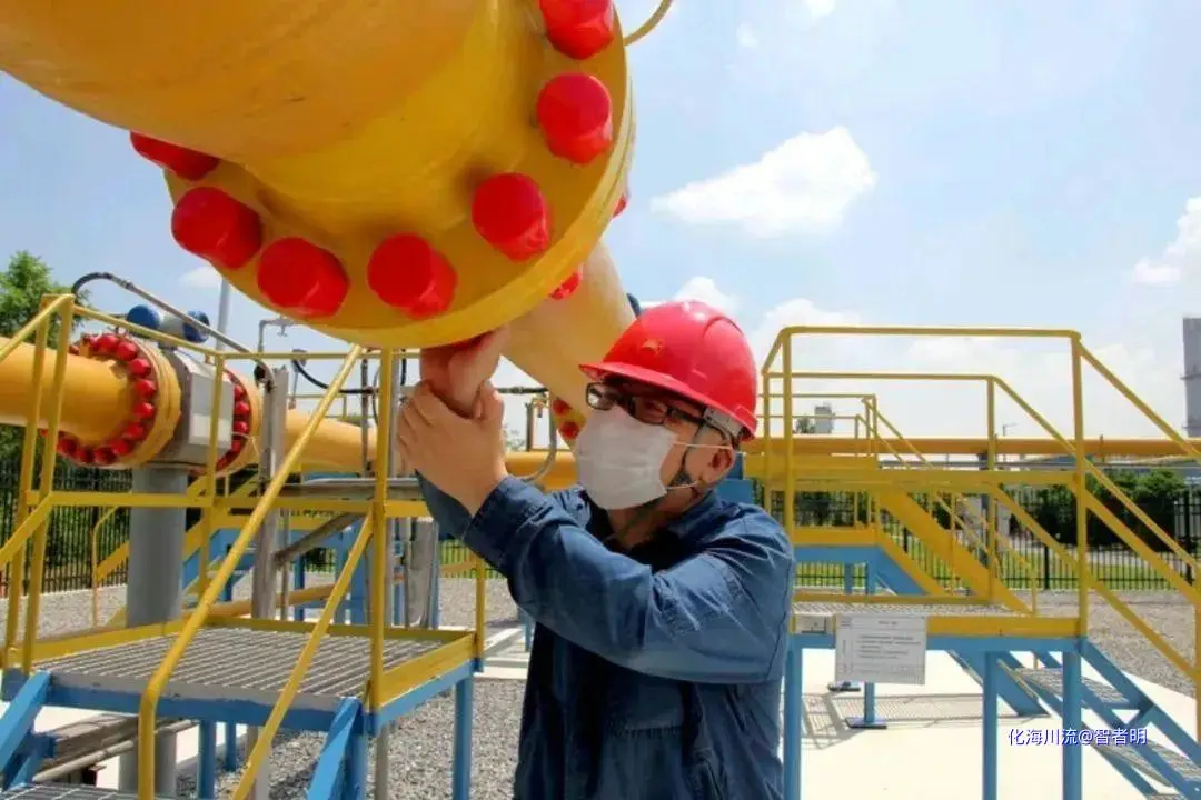

案例一:中石油辽阳石化聚酯厂
      聚酯厂公用车间天然气首站的管道法兰连接使用的是一种合金结构钢螺栓,它有很高的静力强度、冲击韧性,在高温下有很强的蠕变强度与持久强度,因大部分螺栓长期裸露在外,风吹雨淋锈蚀严重,已经达不到高压输气的安全需求,一旦螺栓松动垫片撕裂,40公斤的高压天然气发生泄漏,后果不堪设想。针对螺栓锈蚀严重,最多3年就需更换全部螺栓的问题,员工们开动脑筋,给每个螺栓套上螺栓保护帽。这个经济实惠的防水螺栓保护帽成本不到三元钱,经实际安装比较,最终确定了三种型号和规格,他带领班员利用一周时间将992个螺栓保护套安装就位,大家戏称为给螺栓“穿新衣、戴红帽”。
发表于 2024-5-3 18:25:24
别看这个小红帽个头小,它配合干油、二硫化钼等润滑剂使用后,彻底根除了螺栓长期暴露在外的锈蚀问题;对拆装、维修天然气管线上的流量计、过滤器等设备非常方便,极大的提高了检修效率;每增加螺栓一个使用  详情 回复 发表于 2024-5-3 18:33

      聚酯厂公用车间天然气首站的管道法兰连接使用的是一种合金结构钢螺栓 ...
        别看这个小红帽个头小,它配合干油、二硫化钼等润滑剂使用后,彻底根除了螺栓长期暴露在外的锈蚀问题;对拆装、维修天然气管线上的流量计、过滤器等设备非常方便,极大的提高了检修效率;每增加螺栓一个使用周期,天然气首站就缩减螺栓更换成本2万余元。经过设备专业人员评估,此方法适合在全公司推广,节约下来的费用是相当可观。

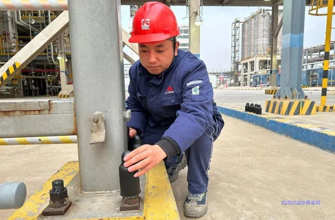

案例二:延长中煤榆林能化公司
      延长中煤榆林能化在对地脚螺栓进行除尘除锈后、浸润螺栓螺帽、涂抹黄油后加装防护帽,解决了地脚螺栓的锈蚀问题,提高了检修效率,也延长了螺栓的使用寿命。
