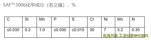

SAF™3006是一种高合金双相不锈钢,专为提高在酸性及碱性环境中的耐腐蚀性能而开发。这种新合金是对传统超级双相不锈钢的升级,扩充了公司不断开发的双相钢产品目录,主要应用于化学和石化行业的换热器。
Alleima合瑞迈是一家先进不锈钢和特种合金高附加值产品的全球制造商。自20世纪60年代以来,公司一直处于开发现代双相不锈钢牌号的前沿,目前能为市场提供一系列广泛的产品组合。
“我们很高兴这款全新超级双相不锈钢加入我们不断扩充的产品目录。它为那些在使用换热器过程中面临酸腐蚀威胁的客户提供了‘新双相不锈钢武器’,以此为他们带来额外的优势。随着SAF™3006(UNS S83071)的加入,我们巩固了针对酸性腐蚀开发的双相钢材料的地位,我们能看到在此应用领域强劲的增长潜力。产品应用可涵盖碱液蒸发器、酸冷却器和蒸发器。”Alleima合瑞迈EMEA市场和产品经理Eduardo Perea表示。
