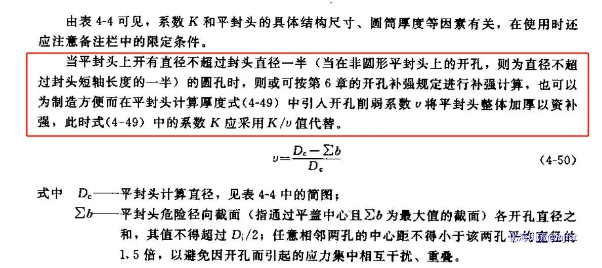

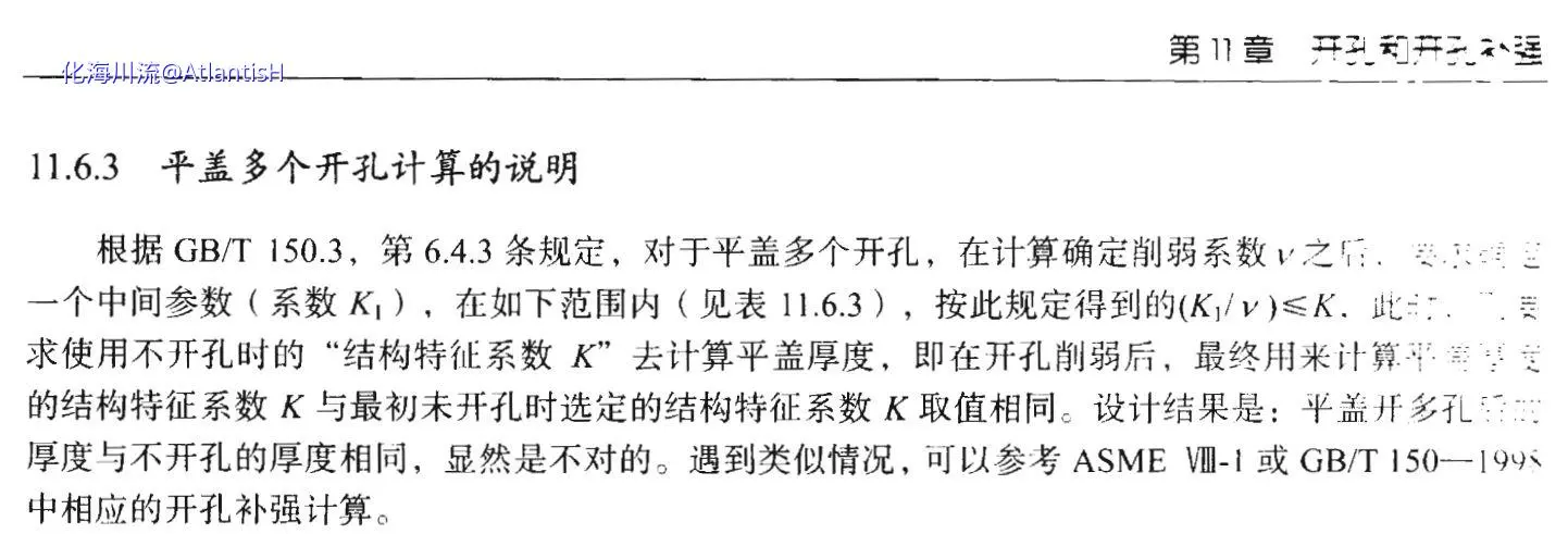

平盖厚度在计算时如果考虑了开孔削弱系数后,是否需要再单独计算平盖上的接管开孔补强呢?图片是来自丁伯明老师的一本资料中的内容。个人理解如果修正了系数,可以不单独进行开孔补强计算。但是实际情况是考虑开孔系数后平盖厚度有增加,但再计算开孔补强时,还是不通过。请教各位,如何处理这个问题?
